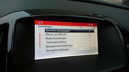

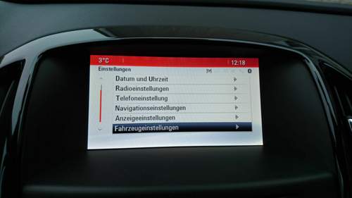

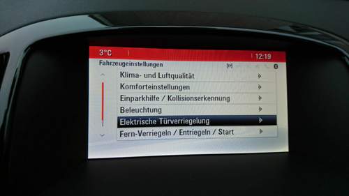

@Astra2011:
Ich habe mal ein paar Bilder für den J angehängt.
Laut Deinem Profil fährst Du einen K - keine Ahnung wie das bei dem ist.
"Tür-Aussperrsicherung" interpretiere ich so, dass die Türen nicht verschlossen werden, wenn der Schlüssel im Auto erkannt wird. Das kann bedeuten, dass er im Zündschloss stecken muss, weiß ich aber nicht.
Wenn Du den Haken bei "Fernentriegelte Türen wieder verriegeln" entfernst, bleibt er offen. Du kannst dann den Schlüssel im Kofferraum lassen.
Dsc-4316
Dsc-4317
Dsc-4318
+3
