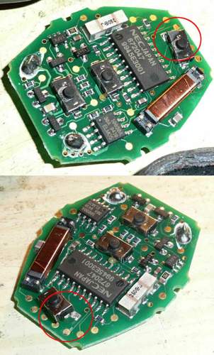

Bei uns geht auch einer nicht, hat sich nach 8 Betriebsjahren verabschiedet.
Ich denke, das es ein Taster ist bzw. die Lötstelle hat sich gelöst.
Ich habe noch nichts unternommen, der andere Schlüssel funktioniert ja.
Hab mal ein Beispielbild angehangen.
Wenn ich wüsste, wie ich die beiden Schlüssel Hälften nach der Rep. Wieder dauerhaft verbinden kann, würde ich den Schlüssel mal aufschneiden. Aber bisher hab ich noch nichts perfektes dafür gefunden.
Es ist nur eine Vermutung von mir...
Bmw-schluessel-04
Das ist wohl eindeutig😉
@KapitaenLueck
...das ist nicht unser Schlüssel , das ist nur ein Beispiel, was ich aus dem www habe.
...aber aufgrund der Fehlfunktion denke ich, das es ein Taster ist.
Das dacht ich mir schon. Wollte nur sagen das man in so einem Fall das Problem ja gar nicht übersehen könnte.😉
Naja, das was ich nicht ganz verstehe/einsehe, ist, das beim Ersteller kein Schlüssel was tut...
Das beide zugleich aussteigen, ist eher unwahrscheinlich, aber ein ev. Lösungsansatz ist es.
Mal sehn, wie es ausgeht...
