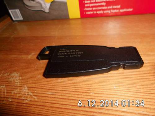

Versuche doch, dir bei Mercedes über die Fahrgestellnummer einen "Werkstattschlüssel" oder "Notschlüssel" zu bestellen. Damit kannst zu mechanisch aufsperren (sofern dein Türschloß noch gängig ist) und mit dem schwarzen "Plastikteil" entsprechend dein EZS bedienen. Der dürfte deutlich weniger kosten als ein Funkschlüssel für die ZV....

Bist du sicher das dieser dünne Werkstattschlüssel nicht auch angelernt werden muss?
Ich weiß das nicht. Mein einziger Schlüssel hatte von Anfang an keinen dran. Weiß nicht mal, wie so ein Ding aussieht.
So sieht der aus
Elektronik steckt in dem aber auch
Cimg0561
JA danke. Noch nie gesehen so ein Teil..
Der ist aber nicht für Otto Normalverbraucher beim Normal-Schlüssel dabei, oder?
Werde also morgen mal beim :-) anrufen und danach fragen...
Als Neuwagenkäufer bekommst du 3 Schlüssel zu deinem Wagen - 2 Schlüssel mit ZV und diesen Werkstattschlüssel mit dem man den Wagen starten und fahren kann
