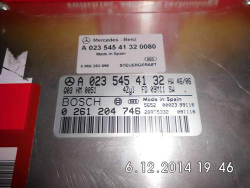

Der Satz wäre aber nur Plug und Play bei einem 230K Vormopf mit MSG Teilenummer A023 545 4132
MfG
Wo steht die Nummer auf dem MSG beim 320er Vormopf? Muss ich das ausbauen zum Nachsehen? Kann jetzt nicht selbst schauen, da Auto ca. 15 km entfernt.
Tendiere dazu, ein identisches Komlett Kit mit MSG, Schlüsseln etc. gebraucht zu kaufen...

Was die Teilenummer betrifft würde ich keine Experimente machen
Am besten mit der Teilenummer von deinem Motorsteuergerät googlen

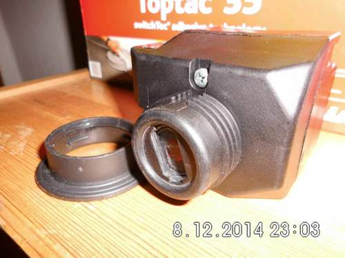

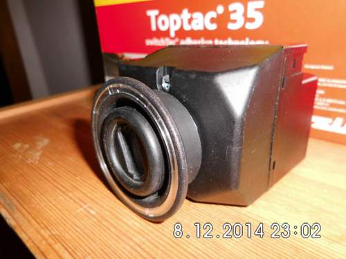

Habe ein Angebot zur EZS Reparatur erhalten. Muss EZS dafür ausbauen. Kann jemand ein Howto verlinken oder kurz erklären?
Bin noch bis 21 Uhr unterwegs und kann jetzt selbst nur sclecht per 4,5 Zoll Handy und lahmer Datenrate googeln...
Vllt. hat ja jemand nen Tipp bgl. Ausbau.
Wie bekommt man beispielsweise die Schlüssel - Aufnahme oben gelöst? Also das runde Teil, das man außen sieht und in das man den Schlüssel steckt?
Den Schraubring auf auf der Vorderseite abschrauben (Gegen den Uhrzeigersinn drehen)
Cimg0571
Cimg0573
Danke! Bringt mich schon mal weiter... Ist das der erste Arbeitsschritt beim Ausbau? Oder soll ich erst unten anfangen?
