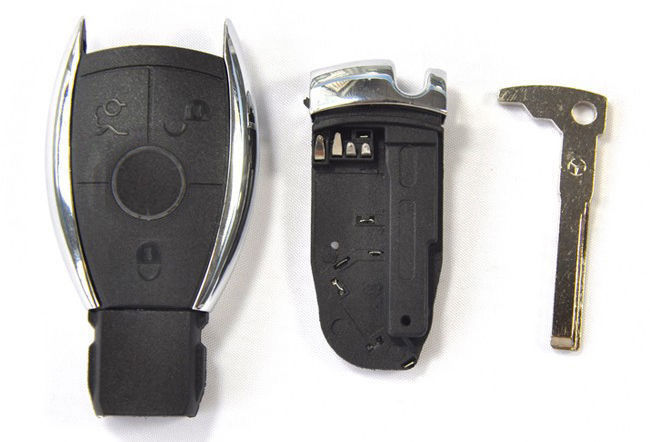

Hallo Leute,
ich fahre einen w211er mit keyless-go.
Gestern habe ich gemerkt, dass ich denn Wagen nicht aufmachen kann mit dem Schlüssel. Schliessen kann ich es aber.
Wir wissen ja alle dass ein Schlüssel mit keyless-go ungefähr 300euro kostet bei den freundlichen.
Wir haben jetzt kontrolliert, die Platine innen drinn funktioniert vollkommen.
Irgendetwas am Schlüsselgehäuse (leitkanäle platine) funktioniert nicht.
Hatte jemand schonmal das gleiche problem gehabt?
kann ich die gehäuse einfach austauschen?

Passt leider nicht.
Kann man auch hier sehen :
Chrom Schlüssel
und der
alte Schlüssel
Dann hol dir einfach 2 neue Rohlinge und lass sie fräsen.
Ich habe für meine (glaube ich) 3€ pro Stück bezahlt. Fräsen kann sie jeder gute Schlüsseldienst 🙂
