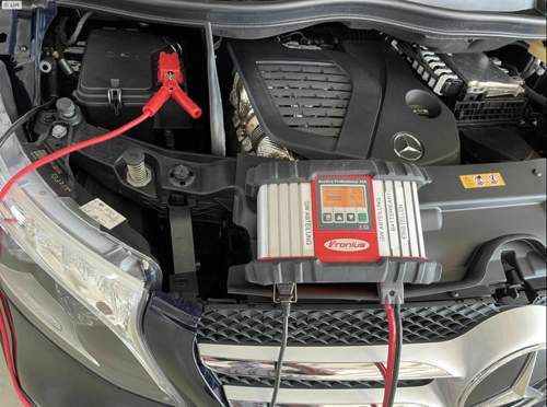

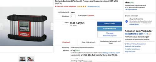

p.s.:
Da es heutzutage nach oben keine Grenzen mehr gibt, habe ich mal ein Ladegerät vom 🙂 angehängt
... aus dem Ausstellungsraum (am 300 er Transporter )
Fürn Heimwerker -mit viel Zeit - reicht aber auch ein volkstümliches 2-3 Amp. Lader auch damit kommt jeder AGM in seinen optimalen (gesunden) Ladezustand und erlebt seinen 5. Geburtstag.
