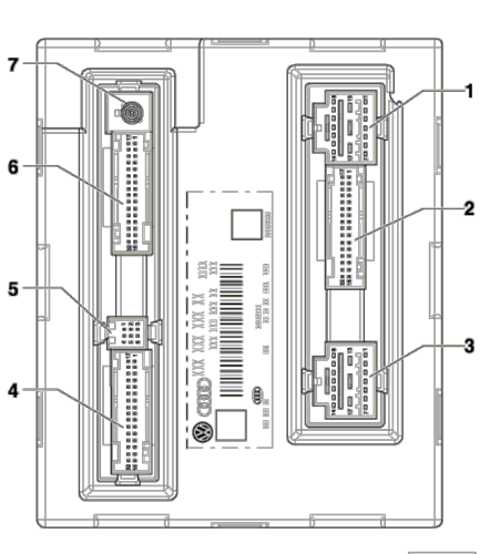

Da mußt dann mal die Meßwerteblöcke vom Komfortsystem durchblättern.
Es gibt eine Antenne für die ZVR.
R47 Antenne für Zentralverriegelung.
Nr.7 ist der Anschluß am Komfortsteuergerät für die Antenne.
Wo die sitzt wird nirgendwo beschrieben.
Antenne ZVR

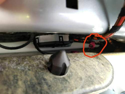

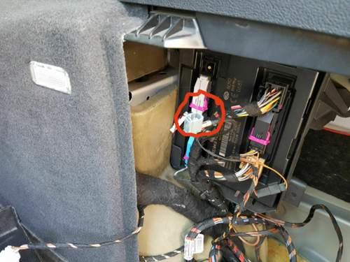

Ich werde mal schauen wo das Kabel von der Antenne hingeht.

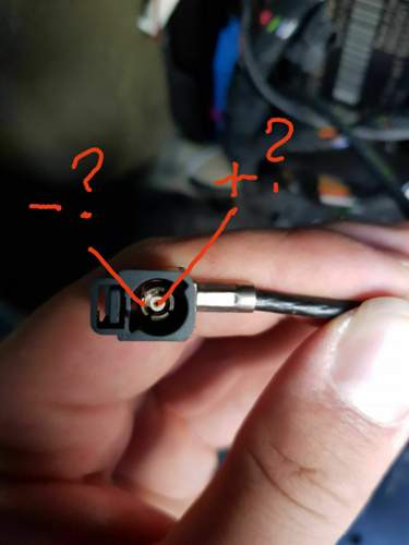

Das Kabel scheint hoch zur dachantenne zu gehen. Ist ein Koax Kabel. Wenn ich das richtige gefunden habe, könnte das schon der Fehler sein! Wenn ich an die Stecker Außenseite (Minus oder Abschirmung?) gehe, bekomme ich ein Signal von Steuergerätseite zu antennenseite. Wenn ich aber an den kupferdraht gehe (Plus?) habe ich keine Verbindung.
dann wirds das vermutlich sein, passt ja auch zum Fehlerbild.
Versuchs doch mal testweise mit einem eigenen Kabel zur Antenne.
Hier nochmal die Stecker.
Ich frage mich nur, worüber laufen dann Radio und navi? Von der Antenne geht noch ein Kabel weg auf einen blauen Stecker. Vlt darüber?
Ich probiere es nachher mal auf der Arbeit. Habe leider kein passendes Kabel in der Länge hier. Müsste ja dann auch ein Koax Kabel sein.
