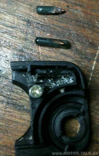

Es wäre nett, wenn du ein Foto posten würdest, wo der Transponder im Schlüsselgehäuse steckt.

Also ich habe den Transponder rausoperiert. Es handelt sich um eine Galsampulle mit ca. 2mm Durchmesser. Diese ist in der einen Hälfte des Schlüssels einklebt und auch noch straff reingeklemmt. Hebelt man an dem Transponder herum, bricht er kaputt. Gut gemacht Audi ;-)
Ich habe meinen alten Schlüssel um die Ampulle drumherum mit einem Dremel ganz vorsichtig abgetragen (weggefräst), bis die Ampulle einfach rausgefallen ist. Im Zielschlüssel konnte ich dann mit mehr Gewalt vorgehen, die Ampulle zerstören und das Gehäuse dafür heile lassen. Jetzt habe ich den alten Transponder in den neuen Schlüssel nur reingeklipst. Ausprobieren am Auto muss ich das noch. Sollte aber klappen.
Anbei das gewünscht Foto, das ich vorsorglich nätürlich gleich für die Gemeinde geschossen hatte.
Auf dem Bild ist oben eine kaputte, darunter die heile Transponderampulle zu sehen. In der Schlüssekschale sind noch gut die weißen Klebstoffreste zu sehen. Da gehört der Transponder rein, mit der kupfernen durchsichtigen Seite nach vorne (also so wie sie da auf dem Tisch liegen).
