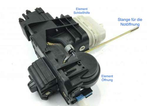

Möglicherweise wird Dir dann der Fehler angezeigt. Wenn Du ein Leck im Schließhilfeelement hast [siehe Anhang]
dürfte der Fehler registriert sein - nämlich daß der Schließvorgang zu lange gedauert hat.
Wenn der nötige Enddruck nicht im Schließelement aufgebaut wird kann der HD [Heckdeckel] nicht zugezogen werden.
Oft hört man dann ein Zischen weil Druck irgendwo im HD entweicht. Muss aber nicht unbedingt der Fall sein

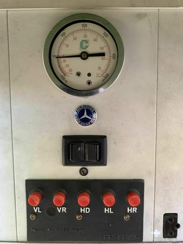

Mit einem Drucktester kann man Pneumatictests ausführen, es sollte allerdings eine Handpumpe sein die Vakuum und Überdruck produziert. Der Test kann an der Leitung die von der Pumpe zum HD Schloss geht gemacht werden.
Man kann auch die Leitung zum HD von der Pumpe abnehmen und dann ein T-Stück zwischen Pumpe und Leitung anschließen. An das T-Stück ist dann ein Druckmanometer anzuschließen. Dann HD Schloss von Hand aktivieren [bei geöffnetem HD] und den Druck im Manometer beobachten. Ist er normal oder zu niedrig ?

Da die PSE / ZV Systeme im R129, W140, W220 alle im Bereich von bis zu 3,5bar arbeiten sollte die Testpumpe den Bereich bis 5bar erreichen [Bild]. Man muß nicht unbedingt 3,5bar in ein Element pumpen um zu sehen ob es leckt.
Um die Leistung einer PSE bzw. ZV Pumpe zu beurteilen braucht man allerdings ein 5bar Manometer.

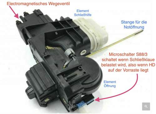

Der Microschalter S88/3 funktioniert aber ganz offensichtlich im HD Schloss von Christina - anderenfalls würde das "HD auf Vorraste abgelegt oder nicht Signal" gar nicht an das hinter SAM weitergeleitet und die PSE würde den Schließvorgang mit Einzug des Griffs nicht einleiten.

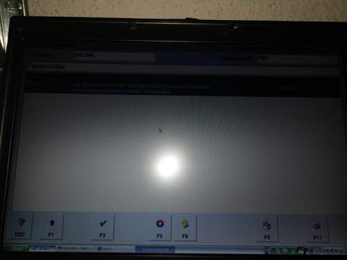

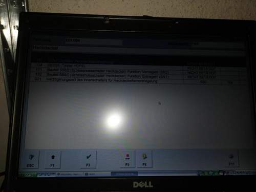

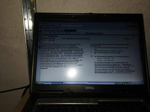

Habe eben ausgelesen, Bilder im Anhang, nach dem Löschen hat es wieder funktioniert, allerdings war in dem weißen behälter am Schloss nach dem Einzug noch für ca. 3 Sek. Ein Geräusch zu hören. Am Schlauch und an der pse war soweit ich feststellen konnte alles still.
Freue mich zwar das es wieder tut, möchte jedoch ungern wieder alles zusammenbauen, ohne die Ursache beseitigt zu haben.

Bei einem Öffnungsversuch [bei geschlossenem HD] wird das Wegeventil umgesteuert damit der Druck von der PSE [A37] zum schwarzen Öffnungselement gelangen kann so daß die Schließklaue freigegeben wird und der HD entriegelt.
Danach ist das Wegeventil nicht mehr bestromt und die PSE ist über die Leitung wieder mit dem Schließelement verbunden [statt mit dem Öffnungselement] . Sobald Last auf der Schließklaue liegt - also HD auf der Vorraste - wird die PSE von dem Schalter S88/3 eingeschaltet und der Schließvorgang beginnt, da Überdruck in das Schließelement gepumpt wird.
Von Deinen Screenshots konnte ich was lesen in Bild 2 + 3, Bild 1 war leider zu dunkel.
Das 3 Sekundengeräusch das Du hörst ist ein Zeichen dafür daß irgendwo Druck entweicht.
Falls das Schließelement defekt ist kann man es auswechseln, allerdings ist es bei Mercedes im EPC für den W220 nicht lieferbar, sondern nur für den W140.

Auf dem ersten Bild stand folgendes, ist ja schon gelöscht :
B1442 Die sicherheitszeit der Servoschliessung wurde für folgenden Pneumatikzweig überschritten : Heckdeckel.

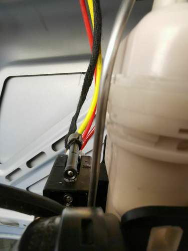

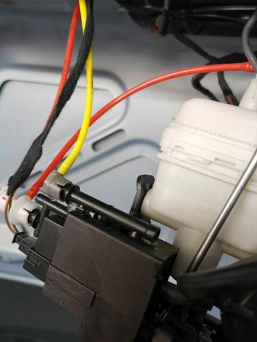

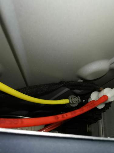

Bin leider immer noch nicht viel weiter, glaube jedoch einen leichten Luftzug an dem Schlauchverteiler -Anschluss zu fühlen (siehe Bild1,rote Schläuche). Bekomme den Anschluss nicht ab, ohne Angst einen größeren Schaden zu verursachen, deshalb Ausbau der kompletten Einheit, aber auch das scheitert an der Stellstange (siehe Bild2), die ist dermassen fest das sich alles verbiegt.

Anschluss / Verteiler
Stange, verriegelung wieder geschlossen

Ich habe die ganze Einheit welches du fotografiert hast ausgebaut und mehrere kleinere Risse in den Bereichen der kleinen Metallkugeln entdeckt. Diese habe ich einfach mit 2K SekundenKleber „abgedichtet“ und wieder eingebaut. Seit dem funktioniert die zuziehhilfe wieder.
Meiner Meinung nach hast du auch Risse in der Einheit.
Die Leitungen sind sehr fest draufgeclipst. Im verbauten Zustand fast unmöglich sie abzubauen. Du kannst aber wie ich, die Tasten-Einheit mit dem Schloss mit der Pneumatic Einheit die über die Metall Stange verbunden ist zusammen ausbauen.
Bisschen Fummel Arbeit aber machbar. Dann schau es dir genau an. Die Risse sind sehr klein und fein.
