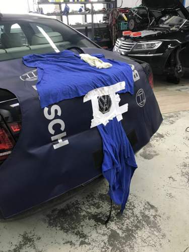

Mein kofferraum geht nur noch über die Notentrieglung im Emblem auf. Doch seit gestern dreht mir der Schlüssel einfach nur noch durch und ich bekomme den Kofferraum nicht mehr auf. Was mach ich jetzt?

Da das nur ne Not Entriegelung ist,wird der mitnehmer vom Schließmechanismus abgebrochen sein.
Evtl hat hier ja einer Bilder von,oder musst mal nach suchen.
Da bleibt Dir wohl nur der gewaltsame Zugang

Wenn du ein skisack hast kannst du vielleicht noch ein Zwerg Reinschicken und schauen ob man das Schloss von innen auf bekommt. Aber andere Frage; warum öffnet der Kofferraum nicht elektrisch? Lese das STG Mal aus, am ende ist dort nur ein Fehler und er klappt wieder. Wenn es ein Kabelbruch ist, wird es doof..
Vergesst die Sache über Skisack!! Da musst du noch mehr zerstören!!!
Einzige Möglichkeit ist das VW Zeichen zu zerstören! Uns dann kannst du entriegeln.
Und dann Sollstärke du als erstes den Kabelbaum reparieren!!! Das wird der Grund sein das das Schloss überdreht hat.
Wenn ich das VW Zeichen abmach, wie funktioniert das dann mit dem entriegeln.?
Du musst es auflexen. Dann soweit zerstören das du durchgreifen kannst. Dann geht eine Art Gestänge nach unten zum Schloss. Das musst du drücken oder ziehen. Dann springt der Kofferraum auf...

Bevor Du flexen anfängst, versuche mal den Fehlerspeicher zu löschen und dann entweder über das VW-Zeichen oder über den Taster in der Fahrertür den Deckel zu öffnen. Ggf. auch mal versuchen das Öffnen über die Stellglieddiagnose auszulösen.
@Meiose: Weisst Du ggf. was gegen das Anbohren des VW-Zeichens spricht? Ohne den genauen Aufbau zu kennen, kann ich mir vorstellen, dass es schonender ist - auch müsste dafür nicht der halbe Phaeton abgeklebt werden. Mit so einem 125er Winkelschleifer kommt man ja auch nicht wirklich weit in der Öffnung. Theoretisch müsste man nur wissen, an welcher Stelle das Innen- und Außenteil zusammengehalten werden und da müssten die Schrauben bzw. Nieten weggebohrt werden.
Das abkleben diente zur Vorsicht. Die Arbeiten hat eine hier bekannte Firma gemacht.
Und nur aufbohren geht nicht. Man muss schon Platz haben um den Zug zu ziehen. Man kann mir ein wenig einflexen und dann mit Schraubendreher oder Ähnlichen das zeichen zerlegen bis nach innen. Außerdem ist das Emblem mit 4 Schrauben gesichert. Es war für die Werkstatt auch das erste mal. Sonst haben sie alle Kofferräume immer so aufbekommen mit klopfen stellgliegdiagnose über VCDS...
