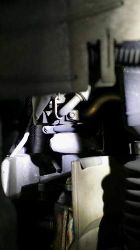

ich hol auch nochmal den Thread raus statt einen neuen zu eröffnen. Bei meinem 2.0TFSI (BJ 2005, knapp 109.000KM) folgendes:
Bei genau 1.600U/min (Einsetzen des Turbos?) rasselnde Geräusche und Bezingeruch
Hebebühne: Abgasverfärbung an der Klammer/Schelle zwischen KAT und Turbo. Die Verbindung ist also undicht.
Die freie Werkstatt schickt mich zum 🙂. Der riet mir einen Kulanzantrag zu stellen.
Sollte der 🙂 das reparieren kann der Turbo nur zusammen mit der ganzen Einheit drumherum getauscht werden!
Kosten: 800€ Teile, 600€ Arbeit
Kennt jemand das Problem? Kann evtl. auch nur die Klammer/Schelle getauscht werden?
