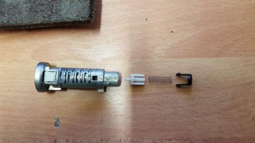

gibt es Anbieter für den Schließzylinder des Zündschlosses? Oder kennt jemand Ersatz für die Feder?
Der Grund: die Feder auf dem Bild ist verschwunden. Als Folge bleibt das Radio an und die Zentralverriegelung funktioniert nicht, da der Wagen "denkt", der Schlüssel würde noch im Zündschloß stecken.
Die Feder ist leider in den Tiefen des Zündschlosses verschwunden.
Mein Versuch, eine Feder aus einem Kugelschreiber zu verwenden schlug fehl, da der Aussendurchmesser etwas zu klein ist.

welche Schließzylinder aus anderen Opel Modellen sind denn baugleich zum Astra H?
Zafira B scheint schonmal baugleich zu sein. Gibt es noch weitere?

Corsa D
Beim Astra H gibt es 4 Teilenummern, ich weiß nicht, wie weit sich die Schließzylinder unterscheiden.
