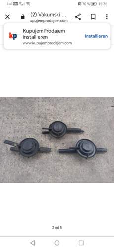

Es hat nichts mit den Hydros, Ventilen etc. zu tun! Der Problem liegt in der Tankentlüftung. Da der Astra aus der ersten Baureihe ist, hab ich dieses Problem von damals (Rückrufaktion!).
Damals gab es Probleme mit der Tankentlüftung und der Tankkonstruktion. Dadurch konnte sich oft nicht der passende Druck bei der Einspritzung aufbauen. Die Entlüftung ist durch EURO1 direkt mit der Einspritzung verbunden.
Es gibt nun einige Fehlerquellen und hoffe, dass vielleicht hier wer ist, der eine Lösung hat.
Die Schläuche sind sauber, keine Kohlerückstände vom Aktivkohlebehälter - der ist dicht.
Die Kraftstoffpumpe lief mehr schlecht als Recht - wurde getauscht. Das Relais dazu auch sowie der Saugrohrsensor.
Aber das wars eben noch nicht.
Die erste Baureihe hatte eine billiges Unterdruckventil welches mit einer Membran arbeitet bzw. arbeitetete. Kurz danach wurde das damals durch ein elektronisches ersetzt.
Dieses Ventil (Membran) ist nicht mehr neu zu bekommen. Hat hier wer Erfahrung damit?
Weiters würde mich interessieren, was damals der Fehler beim Tank war.
Es hat damit zu tun, dass der Druck welcher beim Starten notwendig ist, nicht genügend aufgebaut werden kann. Nur wenn er kalt ist.
Der Druck kommt ja durch das Saugrohr und der Tankentlüftung direkt zur Einspritzung. Und das Ventil welches davor eingebaut ist nicht mehr richtig funktioniert, dann kommen dieses Probleme.
Weiters hab ich auch Probleme beim Betanken, sprich der Zapfhahn glaubt ständig, der Tank ist voll obwohl er das nicht ist. Und das hat auch mit der Entlüftung zu tun die eben nicht nach vor zur Einspritzung kommt um verbrannt zu werden.
Früher wurden die Dämpfe einfach ins Freie gelassen, beim Astra galt Euro 1 und da mussten die mitverbrannt werden und sorgen für den Motordruck.
Hat damit wer Erfahrung?
Hier das Ventil
