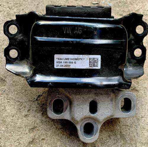

Hi
mein Tiger war diese Wochen beim Freundlichen zum Kundendienst. Mit dem Servicemitarbeiter hab ich ausgemacht, daß er den Lagerbock einbauen soll!
der Freundliche ist Folgendermassen vorgegangen:
neues Softwareupdate, war aber aktuell, Getriebeöl mußte (ca. 60.000 km) gewechselt werden. Geräusch immer noch vorhanden, Lagerbock getauscht und wie? ja es ist nix mehr zu hören! jetzt macht zum erstmal nach über 2 Jahren das fahren mit meinem Tiger so richtig spaß!
Der Lagerbock ist aktuell in Version III zu haben.
Im Anhang der alte Lagerbock plus die neue Bezeichnung!
Wünsch euch allen noch eine gute Fahrt
Mit freundlichen Grüßen
Ronald
Ps. Kosten ca. 200€ronen +-
Alter Lagerbock 5QA...
Neuer Lagerbock Bezeichnung
