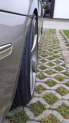

Hallo ich fahre nen CC 2.0TDI mit DCC
Habe KAW 50/40 Federn verbaut in Kombination mit Lugano Felgen in 8jx19 ET41 sowie 10mm Spurplatten an der Vorderachse.
Nun hab ich das Problem dass es vorne leider an der Radhausverkleidung schleift
Inwiefern habt ihr die Plastikabdeckung bearbeitet oder wie kann man das bearbeiten?
Wollte Mittwoch zum Tüv alles eintragen aber so wird das schwierig
Hatte vorher 15mm Platten vorne drauf und das hat nicht geschliffen
Jedoch stand die Vorderachse breiter als die Hinterachse und hab keine Lust Spurplatten rundherum zu fahren
Was kann man da so machen?

Also wenn 10mm schleifen, müssen 15mm erst recht schleifen, wenn es um die gleichen Umgebungsbedingungen (Fahrwerk, Felgen, Reifentyp und Maße) geht.
Ich finde auf dem Bild baut die Innenradhausschale sehr stark auf.
Bei mir ist das nicht so.
Dort ggf. Nacharbeiten, oder Distanzscheiben runter.
Mehr Möglichkeiten sehe ich nicht.

Wie bearbeite ich die Innenradhausschale am besten?
Hab keine Lust da etwas kaputt zu machen
Deiner ist auch sehr tief auf deinem Bild
Was für Maße fährst du denn?
Und hast du ein Bild von deiner Radhausschale?
Würde gerne mal sehen wie das sonst aussieht wenn’s bei dir nicht so ist

Ich fahre 8,5x19ET43 mit ziemlich schmal ausfallenden 235/35/19 Pirellis.
50er H&R auf DCC Dämpfer.
Bei mir waren es 8,5 und 9,5 x 18 ET 30 mit 245/30….

Fahre vorne auch Goodyear reifen die schmaler auffallen und etwas auf ‚Stretch‘ sind. Ebenso 235 35 19
Denke aber du hast keine Spurplatten drauf oder?
Sonst ist ja ziemlich ähnlich was wir beide fahren

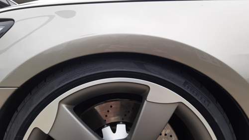

Ich habe gerade mal geschaut.
Die Radhausschale ragt bei mir genauso wie bei dir ein Stück ins Radhaus hinein.
Ich dachte bei mir wäre das nicht so sehr ausgeprägt.
Durch die halbe Zoll breitere Felge wirkt mein Rad weiter außen und der Reifen stretcht noch etwas mehr.
Im Sommer fahre ich keine Platten, nein.
Das ist die Sache die mich Wunder
Bin vorher 8,5x19 gefahren mit den selben reifen sowie 15mm Platten vorne und 10mm Platten hinten
Da hat nichts geschliffen und jetzt halt schon
Das nervt mich total
Kannst du vielleicht ein Bild schicken wie die Felge vorne steht?
Und wie der Abstand ist vom Reifen zum kotflügel?
Wäre dir sehr dankbar hab letztes Jahr leider keine Bilder davon gemacht
Klar doch, kein Problem.

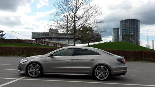

Ich sehe Rotorfelgen oder?
Haste ein Bild von den Felgen mit dem Auto zusammen?
Sieht interessant aus

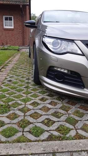

Im Vergleich guck mal wie meine Karre steht von der Tiefe und spurweite
Eig sehr ähnlich wie deiner

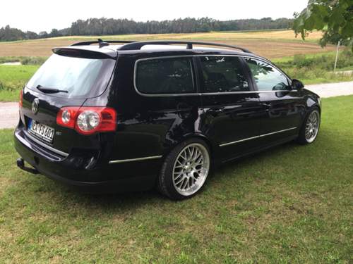

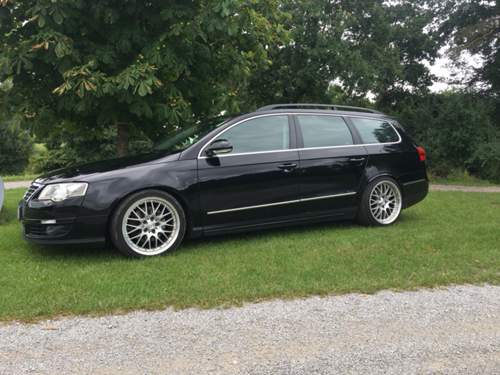

Bin vorher so gefahren
Und das fuhr sich perfekt ohne schleifen und stand viel weiter raus
Die Felgen hatten aber einen Schlag
Billig Keskin Felgen kein Wunder

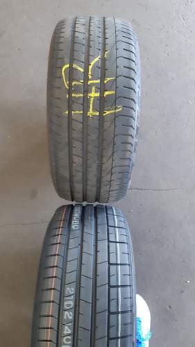

Es sind ja auch nur Millimeter bis zu einem Zentimeter Differenz. Von etwas Entfernung macht das optisch kaum was.
Der Pirelli hat auch eine sehr große Felgenschutzleiste, was den Reifen breit wirken lässt, ist er aber nicht. Ich hab mal ein Bild dazu angefangen.
Der P Zero PZ4 A01 (RS3 Kennung) Reifen ist von der Lauffläche nochmal schmaler als der Pirelli P Zero A0 Vorgänger.
Das die Keskin nicht geschliffen haben, ist schon sehr außergewöhnlich.
