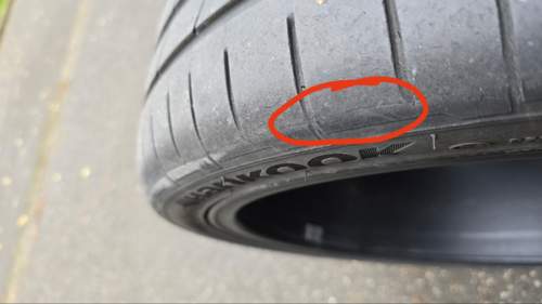

Hab das gleiche Problem. Allerdings nur bei den Sommerreifen. Beim Wechsel auf Winter hab ich dann gesehen, wo die schleifen.

Ich war gestern beim Händler und habe mein Auto am selben Tag zurück erhalten.
Mein Lenkgetriebe ist in Ordnung und fällt nicht unter die TPI, welche mir auch vorgelegt wurde, sodass ich die Prüfungsschritte detailliert nach vollziehen konnte.
Die Achsmanschetten sind nochmals in „Fett“ getränkt worden und bis heute, trotz Nässe habe ich das Geräusch nicht mehr wahrnehmen können.
Vermutlich nur eine Frage der Zeit bis das „Fett“ bei dem aktuellen Wetter wieder abgespült wird.
Ich werde das weiter beobachten und entsprechend beim Höndler reklamieren, wenn nicht sogar Cupra selbst anschreiben.
Ein Räderwechsel hat bei mir nicht geholfen und an den Sommerreifen sind keinerlei Auffälligkeiten, dass diese am Radhaus schleifen würden.
