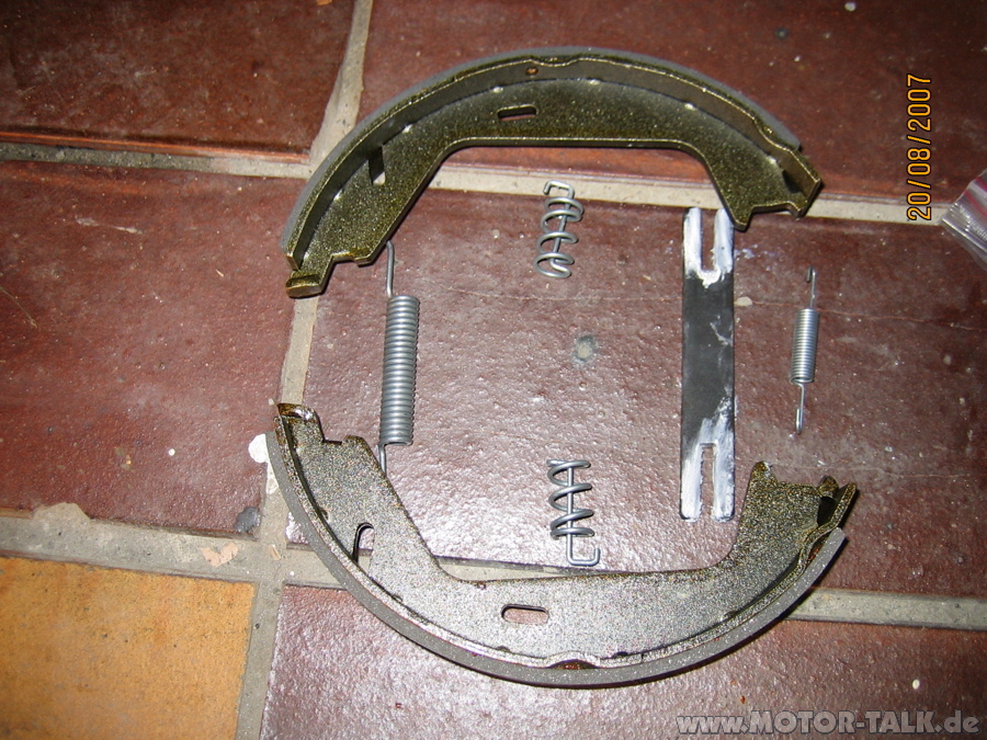

hier im Bild siehst Du, welche Teile neu müssen:
www.motor-talk.de/forum/aktion/Attachment.html?attachmentId=390514
eine große Zugfeder auf der "Blockseite"
eine kleine Feder auf der Gegenseite
zwei Haltefedern für die Bremsbacken um sie am "Schutzblech" zu fixieren
zwei Bremsbacken

@Eric E.
wie heißt das blech auf dem foto?
ist das im pak dabei oder muß das auch noch extra?
thx für die ganzen infos🙂
gruß
seppel
Original geschrieben von superseppel74
@Eric E.
gruß
seppel
das
H
-förmige?
das braucht nicht ersetzt werden, das kann original bleiben. Das Teil sorgt dafür, dass die Feder die Beläge nicht ganz zueinander zieht, sondern etwas auf Abstand hält.
