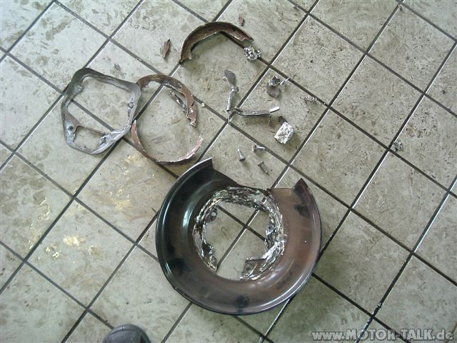

Hallo liebe Volvo-Freunde,
auf dem weg nach Hause nach einem schönen Urlaub in nord-Deutschland erlebten meine Freundin und ich einen Riesenschreck. Nach einem Überholvorgang bei 130km/h auf der Autobahn gab es erst ein Riesenknall von hinten, dann starke Schleifgeräusche, und extreme Verzögerung der V70 (140PS/BJ 3/2002, 109000km) infolge von blockierten Rädern an der Hinterachse und ein beinahe Auffahrunfall auf der rechten Spur den ein hinter uns fahrende LKW-Profi nur mit Mühe verhindern konnte. Das ganze passierte ca. 200 km von Zuhause. ADAC angerufen, und Wagen zu Volvo geschleppt.
Sieht so aus als hätten die Bremsbacken der Handbremse sich gelöst, sich dann in den Bremstrommel eingekeilt bis sie endlich das ganze zum 'explodieren' brachten und dann durch umherfliegende Teile die Aufhängung und Radlager beschädigten.
So etwas habe ich noch nie erlebt. Es gab keine Vorwarnung, und keine verdächtige Geräusche. Wagen ist regelmässig bei Volvo gewartet. Als Finne bin ich an den relativ guten Ruf von Volvo gewöhnt, aber dieser Fall macht mich doch sehr unsicher. Kann das auch jederzeit anderen passieren?

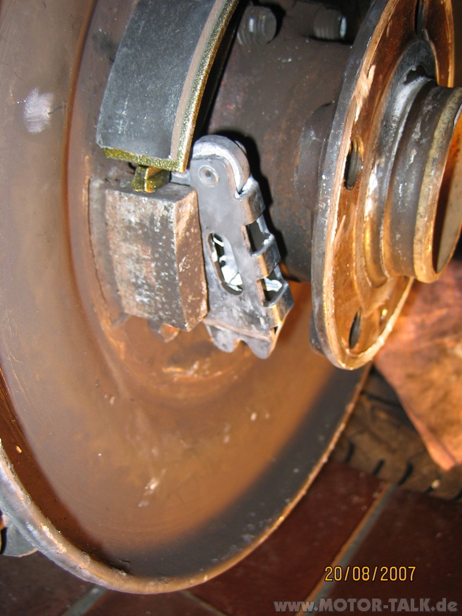

Der Austausch der Bremsbeläge bietet gegen dieses Problem keinen Schutz. Der Bremsbelag, vielmehr das sog. Reibmittel (der eigentliche Bremsbelag), welches sich auf den gezeigten Fotos abgelöst hat, ist sehr leicht zu zerbrechen. Ein Ablösen kann zu unangenehmen Geräuschen führen, aber keinesfalls zu ernsteren Schäden.
Zur genaueren Erklärung möchte ich auf einige Fotos verweisen, welche in den hier verlinkten Threads gepostet wurden.
http://www.motor-talk.de/attachment/390518/Schwellkoerper2.jpg
(Photo erstellt von User "Eric E."😉
Links, zwischen den beiden Schrauben des Schutzbleches, sieht man den betreffenden Block, schon leicht korrodiert.
http://www.motor-talk.de/.../Drehpunkt%20Schwellkoerper%20oben.jpg
Hier sieht man die Funktion des Blocks, er bildet das Widerlager für die Handbremsbacken.
http://www.motor-talk.de/attachment/393807/DSCF3130%282%29.JPG
(Photo erstellt von User "mdantin"😉

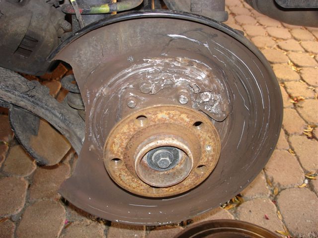

Hier sieht man, mittig des Bildes, ganz rechts, die Wurzel allen Übels - den abgescherten Aluminiumblock.
http://www.motor-talk.de/.../blick_auf_das_schutzblech.jpg
(Photo erstellt von User "XC-Fan"😉
Auch hier, selbes Spiel. Die beiden Schrauben auf 12 und 14 Uhr lassen noch erahnen, wo der Aluminiumblock mal gesessen hat.
http://www.motor-talk.de/attachment/309894/klumpen.jpg
Hier rechts im Bild, die traurigen Reste des Blocks. Deutlich zu sehen, das es sich um Aluminium handelt.

Der Block ist fester Bestandteil des Radträgers, das Spritzschutzblech wird darüber montiert. Dadurch ist der "Übergang", die Nahtstelle, sehr schlecht ersichtlich.
Dazu kommt, das die meisten Werkstätten von dieser Problematik nichts wissen, oder behaupten, nie davon gehört zu haben (gut, kann durchaus sein...) - ich denke, die Bilder sprechen eine andere Sprache.
Ich kann nur jedem raten, den Block auf seine Konsistenz zu überprüfen. Bei allen "defekten" Blöcken, die wir bislang auf der Bühne hatten, war der Block nach maximal 2 Schlägen mit einem 200g-Hämmerchen abgebrochen. Wenn man das Spritzschutzblech demontiert und kurz mit der Drahtbürste drüber geht, sieht man in der Regel auch schon erste Risse im Gußgefüge.

Zuallererst muss nochmals darauf hingewiesen werden, das Fahrer von 850 oder V70 I (Typ L, 1996-2000), nicht betroffen sind! Die Handbremse ist hier vollkommen anders ausgeführt.
1. Wer hat festgestellt, dass das Wegbrechen des Al-Blocks Ursache und nicht Wirkung ist?
Behauptet Ihr das?
Die Grundlagen der Mechanik 🙂 Der Block ist Widerlager für die Handbremsbacken, dies habe ich durch Fotos illustriert. Erst wenn dieser Block wegbricht, können sich die Handbremsbestandteile frei in der Trommel verteilen. Alternativ ginge das, wenn sich das seilbetätigte Stellelement schlagartig in Luft auflösen würde. Die Wahrscheinlichkeit dafür ist verschwindend gering 😉
2. Wenn das von Euch Gesagte zutreffend ist, müsste es Etliche geben, denen nach der Erneuerung der Handbremsbeläge durch die Volvo- dieser (nicht ausgetauschte) Al-Block weggebrochen ist!
Diese Aussage ist Unsinn, und uns ist nicht ganz klar, wie Sie diese herleiten.
Der Block bricht nicht weg, weil neue Bremsbeläge verbaut werden. Er bricht infolge von Materialermüdung durch Korrosion, dies kann 10km oder 150.000km nach Erneuerung der Beläge passieren.
Wenn es vorher passiert ist, hat der Kunde den gezeigten Totalschaden am Radträger, und benötigt ein Neuteil - welches natürlich "neu" und der Block somit korrosionsfrei ist, da er Teil des Radträgers ist, und nicht einzeln austauschbar. Siehe angehängte Grafik, der Block ist rot markiert.
Im Klartext: es gibt keine Möglichkeit, den Block ohne Totalzerlegung des Rades zu überprüfen.
