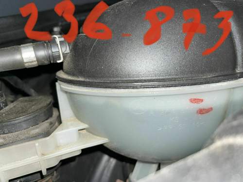

Danke fur den Tipp. Ich habe immer knapp unter der schwarzen laschen gefüllt.
Das ist der aktuell der stand nach 650KM siehe Bild. Es war knapp über der oberen Rote Linien gefüllt. Jetzt ist es etwas gesunken.. wenn es jetzt so bleiben würde wäre das gut.
Was mir aber aufegefallen ist in der 650km, bei warmen Motor war der wasserstand immer gleich wenn er sich Wasserspiegel erhöht hat, normal sollte er auch weniger sein das ich Wasser verloren habe oder?

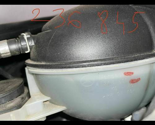

Was mir gestern aufgefallen ist.
Bis jetzt habe ich ca.700km zurückgelegt und es war schleichender Wasserverlust..
Und gestern waren es nur knapp 30km am stuck, und der hat fast mehr Verlust gehabt als die 650 davor..
einziger unterschied, gestern war Außentemperatur bei ca 18* Grad
das verstehe ich nicht… siehe Bilder..
Motorraum alles trocken..ob es auch so davor war kann ich nicht beurteilen. Denn erste jetzt schaue ich fast jeden Tag nach dem Stand.
Heute Nacht wird nochmal abgedruck fur 12-24std und nochmal alles mit uv lampe untersucht. Habe aber da nicht so viel Hoffnung

Könnte sein, das du Luft verlierst statt Wasser. Das System ist vlt. nicht vollständig entlüftet (Heizung voll auf, untere Ventilatorstufe), bis zu 3x.
@ganos
1. Der Behälter (oder Dein Auto) ist schief, siehe Wasserspiegel. Wenn der Behälter waagerecht ist, wird auch der Flüsigkeitsstand nach oben in Richtung "normal" wandern.
2. Viel höher steht bei meinem Auto das Wasser auch nicht, auch nach mehreren tausend Kilometern.
3. Fülle jetzt mal nichts mehr auf und fahre so weiter. Sehr wahrscheinlich wird sich der Stand nicht mehr ändern.
4. Es ist keine zwingende Vorgabe, dass sich der Kühlmittelstand genau an der Naht oder der Lasche innen befinden muss, das dient lediglich der Orientierung. Kleine Abweichungen sind völlig normal.
danke für den Tipp.
Das sind jetzt 1000km seit den Wapu tauscht etc, also wenn bis jetzt nich das System entlüftet ist,dann weiß ich auch nicht.
