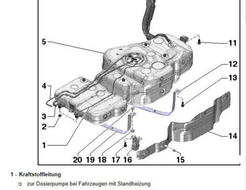

Habe mich mal schlau gemacht.
Die SZ hat eine eigene Zuleitung inkl. Sensor welche im Tank oberhalb der Reservemarkierung endet.
D.h. sobald der Diesel unter diese Markierung sinkt (Tanklampe leuchtet gelb) springt die SZ nicht mehr an. Ferner ist sie auch mit der Batterie gekoppelt. Sollte die Batterie zu schwach sein, schaltet sie ebenfalls nicht mehr ein.
Die FB blinkt dann schnell rot und signalisiert Störung.
Somit lässt sich das wohl kaum weg-codieren. Schade eigentlich. Ich hätte es gerne auf dem Weg zur Tankstelle auch warm gehabt.

Der Motorkreislauf wird aber offensichtlich mit beheizt, da sofort nach dem Wegfahren die Start-Stop-Automatik funktioniert. Ich schalte in der Regel die SH aus und starte dann den Motor. Könnte es sein, dass hier im Moment des Startvorgangs zu wenig Sprit, bzw. zuwenig Druck in der Spritleitung vorliegt?
Nein, da die SH eine separate Kraftstoffleitung( mit Dosierpumpe) hat.
