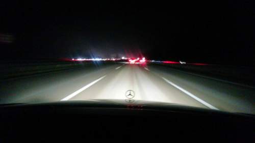

Hab die d1s nbu in der E klasse.
Scheinwerfer hab ich selbst zerlegt und bearbeitet.
Licht ist um Welten besser als bei meinem Audi
Als der 4f rauskam war sein Licht nur vom ILS der E-Klasse übertroffen. Dazu gibt es hier reichlich postings!
Das altern der Leuchten hat auch meinen A6 erreicht und vermutlich hilft nur ein paar komplett neuer Scheinwerfer.
Übrigens klagen auch die E-Klasse Fahrer über das Phänomen der schlechter werden Scheinwerfer. Der gemeinsame Konsens ist das ständiges ein-ausschalten der Lichtautomatik erheblich die Brenner verschleißt. Dazu kommt noch das vergilben der Gläser und dreckige Linsen (die bei Kurvenlicht kaum zu reinigen sind). Somit kann man wohl nach Jahren teuer die Scheinwerfer tauschen um wieder hervorragendes Licht zu genießen.
Weberli, du vergleichst jetzt das Licht von bearbeiteten Scheinwerfern mit alten unbehandelten Scheinwerfern die schon fast 700tkm auf dem Buckel haben? Der Vergleich hinkt ein wenig.
Aber BTW: tolle Lichtausbeute. Sind das die NBU Brenner?
Mein A8 hat 660.000km
Auch dort habe ich wie im Benz die nbu
Problem ist halt das der Projektor im Audi tot ist und man den nicht so einfach raus bekommt.
Der nbu wirkt im A8 4E wie so ne etwas bessere Kerze.
Bei regen und so bist du ziemlich blind unterwegs.
