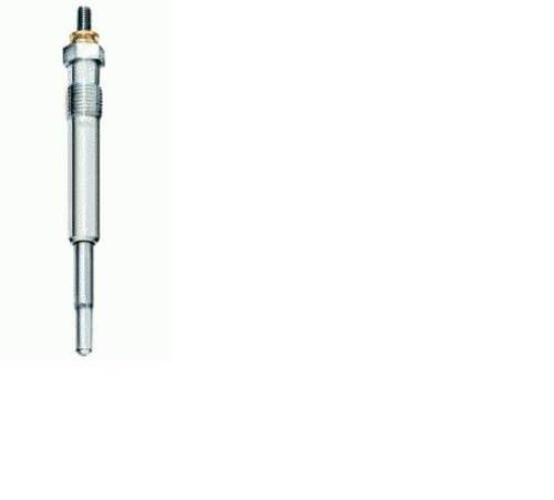

Jepp, GK kriegen max. 25NM - reicht auch bei dem vernickelten Kupfergehäuse ;-) Zeit + Rostlöser + sanfte Gewalt hilft immer.

Abreißmoment steht normalerweise auf der Verpackung und muß genau so eigestellt werden!
Glühkerzen-........ Bruchdreh-
Gewinde............. moment
8 mm...................20 Nm
9 mm...................22 Nm
10 mm.................35 Nm
12 mm.................45 Nm
Quelle Beru!
Und nix 25NM anziehen!
Glühkerzen- ..Anzugsdreh-
Gewinde .......moment
M 8 ..............10 Nm
M 9 ..............12 Nm
M 10 ............15 Nm
M 12 ............22 Nm
Und ich glaube auch nicht daß ein 82er VW ein Glühzeitsteuergerät hatte!
Sind mehr als du denkst. Bei der Standard Ratsche von 25 cm sinds 10kg drehkraft
Wovon redest du jetzt!
Bei 25 Newton Meter. Heißt 2,5 KG auf einem Meter und dem entsprechend 10 kg auf 25 cm. Die Tabelle ist allerdings hilfreich. Was auch Helfen kann ist die Nuss vorher ein paar Hammerschläge zu verpassen, dadurch löst es sich in der Regel leichter. Allerdings vorsichtig und nicht mit zu viel Gewalt.
Wie soll das mit dem klopfen gehen?
Wenn, dann mit einer kleineren Nuss oder einem Rohr (Röhrchen)!
Unter dem Sechskant hat man ja keinen Anschlag und oben sitzt der Anschluß!
Eine lange Nuß braucht man sowieso!

Ja, aber die lange Nuss rutscht bis zum Anschlag auf den Kopf!
Da hilft klopfen leider nix!
Oben auf den Sechskant evtl., aber eben nicht mit der Nuss welche zum drehen benutzt wird!
Meist sind es 10mm!
Mit einer 8er könnte man evtl. über den Anschluß kommen und dem Sechskant eine mitgeben!
Klopfen hilft natürlich meistens etwas nach!

PS: Klopfen geht auch mit neim Rundeisen auf dem GK-Rand und einem 50g-Hämmerchen...
PS2: Danke an manfred für die Liste der Anszugsmomente! Die hatte ich schlcihtweg verdrängt ;-) Die 25Nm, die ich so salopp ansetze sind leicht handfest (wie Zündkerzen halt). Ich tippe mal, da man an den GK bei nahezu allen Autos selten mal den Dremo ansetzen kann, ist das eh akademisch. Trotzdem noch mal dickes Danke für den wichtigen Hinweis!
Doch geht! Es ist aber sehr wahrscheinlich, entweder der Abbau von Peripherieteilen und/oder die Verwendung von 1-2 Gelenken in der Ratschenmimik nahmeliegend ist.
