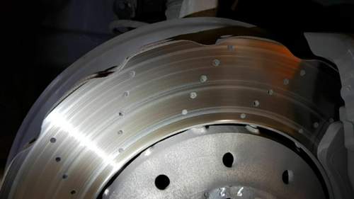

Von was kommen solche Riefen?
Frage hier nochmal da ich in einem anderen Thread den ich erstellt habe, blöd angekackt wurde. Also ein Thema mehr in einem anderen Thema als riefen in der Bremsscheibe. Ist ja wie wenn man einfach alles in einen thread schmeissen würde.
@tsmike: laut Audi Servicemitarbeiter wurden die früheren Bremsbeläge mit Asbest angereichert. Heute werden feine Metallteilchen für die Festigkeit beigemischt. Je nach Partikelgrösse können leichte Riefen auftreten. Sind lt. seiner Aussage keine Probleme oder Mängel....

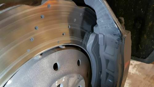

Meine Bremsen funktionieren immer noch nicht. 3. Satz Scheiben und 2. Satz Beläge nach 14000 Km und trotzdem Vibrieren / Rubbeln auf der Autobahn. Ist wieder beim Händler und diesmal werden die Achsen vermessen und das Fahrwerk angegangen bei einer Spezialfirma in München. Ich hoffe endlich das der RS funktioniert. Letzte Chance....

So, seit Weihnachten kompletter neuer Satz Bremsscheiben und Belege rundrum. Von Audi Ingenieur eingebremst ;-).
Jetzt 2800 Kilometer später (Winter ohne schnelle Fahrt, nur Überland) - erste längere Aufahrt : auf der Heimfahrt von Italien mit Familie ( 2 kleine Kinder ) , Europabrücke Richtung Innsbruck mit Abstandsradar 100 km/h gefahren , den Berg Richtung Innsbruck dem fließenden Verkehr verfolgt, beim Abbremsen zur Abfahrt Richtung Zirl/Innsbruck bei ca. 80 km/h auf 60 km/h gebremst - wieder extremes vibrieren. Seitdem sind die Bremsen wieder durch und vibrieren komplett. Ich bin so verzweifelt... ich fahr wie mit einem a4 100 PS und Trau mich gar nicht mehr schnell fahren.
Erste Aussage Audi , müssen die Bremsen auslesen... das können Sie sich sparen, ich weiß dass die Scheiben aus irgendeinem Grund überhitzt bzw. Kaputt sind. Auto geht jetzt ggf. Mit Rechtsanwalt zurück , ist in der Garantie.
4 Satz Scheiben in 18000 km ist doch nicht normal.....das ist nicht mein erstes hochmotorisiertes Auto und hab noch nie Probleme mit der Bremse gehabt.

Das Probleme Bremse und Audi ist doch schon länger bekannt. Irgendwie passiert aber nix. Mir wird erzählt - nach auslesen des ABS , dass ein Bremsvorgang von 30 Sekunden Übertemperatur der Scheiben (600 Grad) erzeugt hat. Ich weiß nicht wie man im Fahrbetrieb 30 Sekunden bremst ??. Das beim erneutem auslesen wieder das gleiche raus kommt ist mir klar. Des braucht mir Audi gar nicht erzählen. Aber nicht ich habe die Scheiben durch s Bremsen zerstört , sondern irgendeine Fehlfunktion (evtl. Bremssattel im Schliff?!).

Zu der Frage oben: Die Riefen kommen durch mangelhafte Bremsbeläge weil diese ausbrechen.
