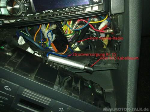

Hallo!
Ich bin bei der Problemsuche unter anderem auf diesen Thread gestoßen, werde mich also gleich mal mit meinem Problem anhängen.
Habe meinen A4 Avant bereits mit nem nachgerüsteten Alpine-Navi-Radio gekauft. Der Radioempfang ist von Anfang an relativ schlecht (d.h. ich bekomme zwar Sender rein, jedoch deutlich schlechter als mit anderen Autos (gleiche Strecke); es rauscht deutlich öfter und stärker).
Wollte heute der Sache mal nachgehen da ich zur Zeit auf einer schlechter versorgten Strecke unterwegs bin und mich das ständige Rauschen nervt.
Im angehängten Bild könnt ihr die aktuelle Konfiguration sehen:
Vom Alpine-Radio geht eine DIN-Buchse für den Antennenstecker weg. Darin ist der Antennenverstärker (?) eingesteckt. Dieser Verstärker wird durch geschaltetes Plus (Klemme 15; blaues Kabel) mit Spannung versorgt, sobald ich die Zündung einschalte (nachgemessen, funktioniert!). In diesen Antennenverstärker (falls dieser silberne Zylinder einer ist) ist dann der DIN-Antennenstecker aus dem Audi-Kabelbaum angeschlossen.
Ich habe hier was von Diversity, gelesen, müssten dann aus dem Audi-Kabelbaum im Radioschacht nicht 2 Antennenstecker kommen welche ich anschließen muss? Oder werden die Signale der beiden Antennen aus den seitlichen Heckscheiben bereits im Diversity im Kofferraum zusammengeführt und es endet wirklich nur 1 Kabel vorne im Radioschacht? Falls dem so ist wäre ja alles korrekt angeschlossen und ich könnte davon ausgehen, dass der Antennenverstärker (silberner Zylinder) defekt ist.
230820102021
Ich habe den im Bild gezeigten Antennenverstärker getauscht. Leider kein Erfolg, nach wie vor nur mäßiger Radioempfang!
Das ist kein Antennenverstärker, sondern ein Phantomspeiseadapter.
