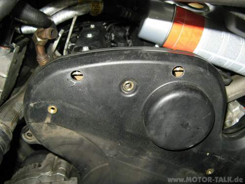

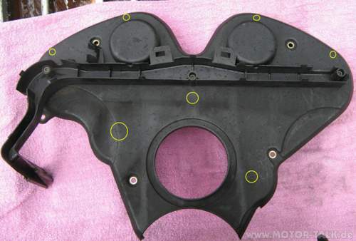

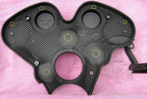

Falsche Vorspannung, oder nicht nach Anweisung 2 Umdrehungen leer gedreht, kontrolliert und das ganze nochmal gemacht.
Ich dreh den manchmal 5x hintereinander komplett durch und kontrolliere die Riemenspannung und den Riemenlauf danach gerne auch noch mal mit der Stroboskoplampe, bevor ich die Abdeckung montiere.
Die Abdeckung bekommt bei mir auch immer anschließend abgeklebte Kontrollbohrungen, um bei dem Motor zukünftig auch ohne die wahnwitzige  Demontage des Gerümpels mal eben zu schauen ob mit dem Riemen noch alles im Lot ist.
