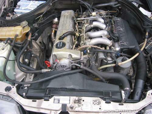

Danke für das Bild, danke für die Idee, nur daran liegts nicht, ich habe nämlic dieses Rohr nicht...
Das Rohr wurde aber später kaum sichtbar unten rum verlegt. Trotzdem sieht man das Ventil.
Bj. 90 hat er aber tatsächlich keine.

Der auf meinem Bild auch. Muß wohl irgendwann um diesen Zeitraum geändert worden sein.
