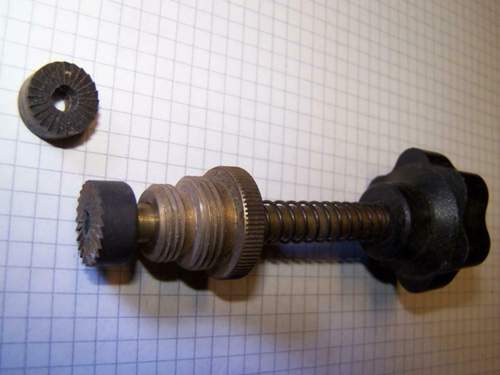

Für diesen Zweck gibt es aber auch manuelle "Hahnsitzfräser" mit verschieden grossen
Fräsaufsätzensätzen; Guckst Du im Anhang. 😉

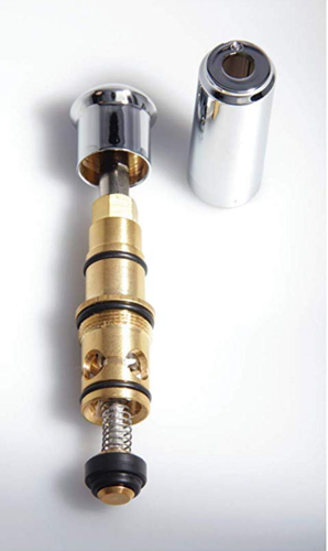

Im Anhang das besagte Ventil, welches zur Umschaltung vom Wanneneinlauf zur Brausefunktion dient. Bei meinem Exemplar hat die Dichtung noch mehr Ähnlichkeit mit dem Ventilteller bei 'nem Verbrennungsmotor - es gibt keine “Stufung“ wie auf dem Foto, einzig handelt es sich dabei nicht um einen 45 ° Winkel.
Gruß Wolfi
PS: Der Ventilsitz in der Armatur ist dementsprechend auch nicht “flach“, man bräuchte also einen Fräskopf mit dem zur Dichtung passenden Winkel. 😉

Ein Fräskopf gemäß Anhang in kleiner Ausführung wäre evtl. geeignet.
