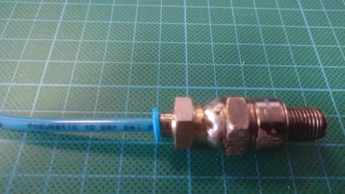

Der TE bastelt sich gerade einen Adapter fürs Zündkerzenloch nach der Anleitung von Heinkel-Bernd. Lass' ihm noch ein bißchen Zeit. :)
Gruß Wolfi
Themenstarteram 18. März 2019 um 20:15
Moin Männers, ich finde das Super das Ihr so engagiert bei der Sache seit und mir helft. Leider habe ich auch immer noch ein paar andere Dinge auf dem Zettel. Ich sehe zu das ich den Adapter fertig bekomme und dann gibt es neues. Gebt mir ein paar Tage, ich werde schnellst möglich berichten.
Themenstarteram 21. März 2019 um 11:22
So. Adapter ist fertig. Heute Abend wird getestet.
Druckluftadapter Zündkerze M10x1
Ich bin gespannt

Heinkel-Bernd hatte in seinem Bauvorschlag noch den Metalldichtring aufgezwickt und durch einen O-Ring ersetzt. Dann mußt du den Adapter nicht so stark mit einem Schlüssel festziehen, geht also leichter von der Hand. :)
Gruß Wolfi
PS: Hat das Weichlöten gut geklappt?
Themenstarteram 21. März 2019 um 11:44
@Alex1911 schrieb am 21. März 2019 um 12:42:14 Uhr:
@fossy_73 schrieb am 21. März 2019 um 12:22:09 Uhr:
Heinkel-Bernd hatte in seinem Bauvorschlag noch den Metalldichtring aufgezwickt und durch einen O-Ring ersetzt. Dann mußt du den Adapter nicht mit einem Schlüssel festziehen, geht also leichter von der Hand. :)
Gruß Wolfi
Alles bestens. Ich kann den Schlauch abziehen, dann paßt auch noch der normale Kerzenschlüssel drüber, das ist ok so. Ich habe keinen O-Ring in der Größe da.
Auf deinem Foto kommt mir das Zündkerzengewinde so wuchtig vor. Ist das wirklich eine alte Zündkerze von einem kleinen 4T-Fuffiroller?
Gruß Wolfi
Themenstarteram 21. März 2019 um 11:51
Jipp. M10x1. Mußte die Kerze erstmal wieder aus meinem Altmetall Fass kramen.
Hab's gerade entdeckt, daß das Foto entsprechend betitelt ist.
Haste mit Flamme oder einem starken Lötkolben gearbeitet?
Themenstarteram 21. März 2019 um 11:55
Ich hoffe das führt jetzt auch zu einem verwertbaren Ergebnis. Lass die Ventilsitze undicht sein, sonst weiß ich auch nicht.
Der Zylinderkopf ist laut deiner Schätzung mit zwei Zehntel Millimeter auch nicht mehr innerhalb der Toleranz von einem halben Zehntel.
Themenstarteram 21. März 2019 um 12:01
Ich werde das nochmal genau messen. Wollte den Kopf jetzt aber nicht vor der Druckprüfung nochmal auseinander bauen.
So wie die Verbindung auf dem unscharfen Foto aussieht, hat entweder viel Wärme
oder das Flussmittel gefehlt, oder das Metall war nicht blank genug :(
Wenn die Weichlötstelle nicht ineinander gesteckt wurde (überlappend), kann es
auch leicht wieder abbrechen !
fossy_73 bitte nicht als Kritk auffassen, wir sind alle nicht als Experten auf die Welt
gekommen. Deshalb nicht verzweifeln, wenn es auf`s erste mal nicht klappt.
Toll finde ich Deine Beharrlichkeit bis jetzt :)
Und es muss kein O-Ring sein. Auch eine Scheibe mit Loch aus einem alten Fahrrad-
Moped- oder Autoschlauch erfüllt den Zweck ;)
@heinkel-bernd schrieb am 21. März 2019 um 19:06:19 Uhr:
Hallo Bernd,
die originale Flachdichtung aus Metall ist prinzipiell auch geeignet, zumal der TE lt. eigenen Angaben den Zündkerzenschlüssel noch ansetzen kann.
Gruß Wolfi
@fossy_73 schrieb am 21. März 2019 um 12:44:01 Uhr:
Gruß Wolfi
Themenstarteram 21. März 2019 um 19:11
So, letztes Update bis Samstag. Druck drauf und es pfiff gewaltig. Ran mit Leck-Suchspray wo das her kommt. Als erstes beide Ventilsitze eingesprüht und sie da...… schönes Schaumbad.
Kopf auseinander und geschliffen was das Zeug hergibt. Übrigens..... Danke Morti. Super Idee mit dem Benzinschlauch über dem Ventilschaft. Naja. Das Einschleifen hätte ich mir dennoch sparen können. Nach ausgiebigem bearbeiten des Ventils, sah das Schleifbild bereits unter der Lupe schlecht aus. 2 schmale Ringe auf den ich geschliffen habe. Soviel kann ich mit Schleifpaste gar nicht wegnehmen um zu mindestens eine einigermaßen breite, dichtende Fläche zu erhalten. Hab es trotzdem nochmal zusammen gebaut ohne Nockenwelle und dann druck drauf. Das Schaumbad war unverändert. Werde heute noch einen neuen Kopf mit Ventilen bestellen. Hoffe der ist Samstag da.
