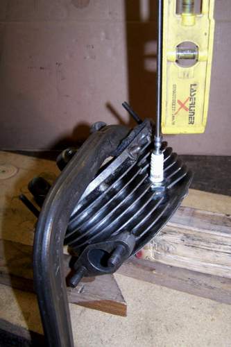

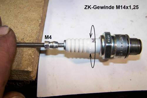

Ein kleiner Tip, damit später auch die Richtung passt:
Um die Richtung des Zündkerzen-Gewindes zu ermitteln, habe ich mir
das Gewinde einer alten ZK mit einer kurzen Gewindestange verlängert.
I.d.R. ist im Kopf noch ein Restgewinde vorhanden, alten Dichtring der
Kerze entfernen.
Erst wenn der Kopf so aufgespannt ist, dass diese "Referenz-Kerze"
senkrecht steht, wird diese entfernt und entweder freihändig mit
mehrmaligem Messen der Richtung mit einer kleinen Wasserwaage oder
aufgespannt auf einen schwenkbaren Bohrtisch mit niedriger Schneidge-
schwindigkeit das Gewinde geschnitten.
Dabei dünnflüssiges Öl (Petroleum, Diesel, WD40 o.ä.) verwenden, damit
die ALU-Späne nicht an den Schneiden des Werkzeuges haften bleiben 😉
Vor dem Zurückdrehen des Werkzeuges Späne ausblasen !
Referenzkerze
ZK aufspannen

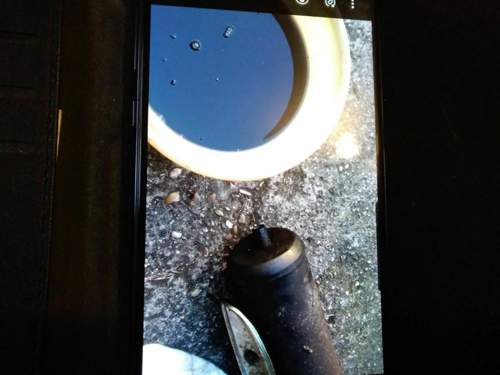

Moin soooo gestern mal wieder weiter zerlegt und den Auspuff abgeschraubt und der war voll von der Flüssigkeit mit Öl diesel Geruch 😰
