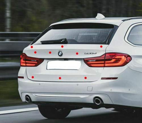

Hallo zusammen
Ich habe folgendes Problem,bei meiner Fahrzeug wurde an der Heckklappe innen Seite schlecht lackiert (siehe Bild) laut Händler Außerhalb des Sichtbereichs werden Lackierungen ab Werk nicht so akkurat ausgeführt, wie auf außenliegenden Flächen.
Ist bei euch auch so schlecht lackiert?
Gruß und vielen Dank

@Snoopy71 schrieb am 28. Juni 2019 um 08:32:39 Uhr:
Bei meinem G31 aus 5/19 sieht es auch so „nachlackiert“ aus (definitiv schadenfrei). Ich vermute Absicht im Sinne von Korrosionsschutz, nicht Nachlässigkeit. Im übrigen wäre mir das ohne diesen Thread in hundert kalten Wintern nicht aufgefallen...

@rogerm schrieb am 4. Juli 2019 um 08:17:02 Uhr:
Habe gerade bei meinem G31 nachgesehen: Die Heckklappe ist komplett aus Alu.
Wusste gar nicht, dass man auf Alu die Schichtdicke messen kann
Der Freundliche hat gemeint das geht auch bei Alu.
Herje, da wurde offenbar Rostschutz aufgebracht und nochmal drüber lackiert. Wenn ein möglicher Käufer das bemängelt, soll er sich andere G31 anschauen und weiß dann, dass es Serie ist. Oder du zeigst ihm diesen Thread :)
Bei mir ist das auch und im G30 Forum war es auch schon Thema inkl. Bildern.
Wird also seinen Grund ab Werk haben.

Zeig mir mal auf einem Bild die genauen stellen an denen gemessen wurde.
Bin morgen bei einem Freund der Lackierer ist, da kann ich mal nachmessen an meinem.
Sonst wird das ja nie ein ende nehmen.
Ich frag schon seit gestern... :)
Das Bild ist nur ein Beispielbild, also nicht mein Fahrzeug, aber die rot markierten Punkte wurden gemessen.
Nochmlas, mir geht es nicht darum dass jetzt etwas ausgetauscht, ausgebessert oder neu lackiert wird, ich will einfach nur dass meine Gewährleistung gültig ist, falls einmal etwas sein sollte.
Messung
Warst du bei den Messungen dabei und hast die Messwerte auf dem Display des Messgerätes selber gesehen?
Ja ich stand direkt daneben und habe die Werte gesehen.

Ich habe mal anhand deines Bildes an meinem G31 gemessen.
Oben links 82?m.............Oben mitte 85?m...............Oben rechts 84?m
Mitte links 76?m....................Mitte 94?m.................Mitte rechts 74?m
Unten links 103?m...........Unten mitte 98?m..............Unten rechts 96?m
Weitere Werte wären;
Dach 129?m
Kotflügel vorne 112?m
Kotflügel hinten 110?m
Türen von 82?m bis 120?m
Einig die Fahrertüre ist mit 144?m dicker, die wurde nachlackiert.
Transportschaden, Kratzer beim Händler, oder sonst was.
Ist mir aber auch egal da ich eben die Gewährleistung habe und alles perfekt gemacht ist.
Es ist kein Unfall oder sonst was gewesen.
Selbst mein Lackierer hat da genau schauen müßen, und meinte das kann man eigentlich nicht besser machen.
Lackierer haben da aber auch ein Auge dafür, ich sehe da gar nichts.
Deiner wurde eventuell auch lackiert wobei es wohl auch BMW gibt die mit original Lack auf 165?m kommen.
Da war das neu lackierte Teil danach dünner als das vorhandenen.
Ja das ist dann bei mir doch etwas mehr Lack mit 190-210, Danke für nachmessen. Ich habe jetzt erst einmal das Autohaus bei dem ich das Auto kaufte mit der Nachforschung beauftragt was da los war.
