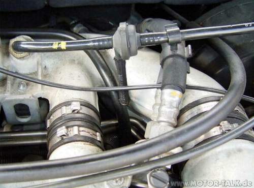

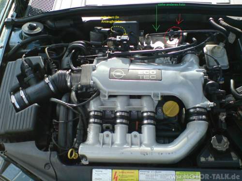

also den Unterdruckschlauch, den du suchst... müsste einer davon sein (siehe Bilder).
Die Schlauschellen hebelt man am besten vorsichtig mit einem Schraubenzieher auf oder verschiebt sie seitlich (dadurch springen sie auch auf). Zusammendrücken geht mit einer Wasserpumpenzange ganz gut. Falls die Haken der Schlauchgelle nicht einrasten, weil die untere Klaue der Wasserpumpenzange gegen den Anschlag drückt, einfach einen dünnen Schraubenzieher oder ähnliches gegen den Anschlag drücken. Dadurch setzt man weiter hinten an und die Haken der Schlauchschelle rutschen drüber.
Du wirst das dann schon mitbekommen was ich meine, wenn du es selber machst! 🙂

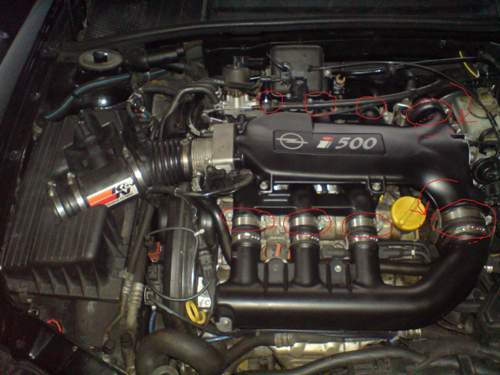

Die cleverste Methode ist aber die hälfte aller original Schlauchschellen (vorne und hinten) gegen solche zum Schrauben zu tauschen. Dadurch geht das ganze deutlich schneller! (siehe Bild 3)
Außen-Torx benötigt man beim V6 eigendlich den 8er, 10er, 11er (eher weniger), 12er, 14er, 20er (nur bei Kurbelwellenzentralschraube).
Ich hab mir damals gleich ne ganze Leiste von 2 bis 20 gekauft...

Zu den U-Schläuchen - Der frei hängende ist im Bereich von deiner roten Markierung. Nur hat man irgendwie den Eindruck, als ob der passende Anschluss unter der Ansaugbrücke ist. Man kann natürlich weder von oben noch von unten etwas sehen. Der zerbissene Schlauch läuft wohl zu der schwarzen Dose auf Bild 2 (Heizungsregelung?) . Ich werde mir das am WE noch mal genauer ansehen und kann dann bessere Angaben dazu machen.
Gruß, Rolf

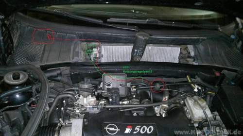

also ich hab mal schnell nachgeschaut und ein Foto gemacht, da es mich auch interessiert hat, wo die Unterdruckschläuche hingehen... also die Farben sind wie auf dem letzten Foto gleich. (der rote Kasten unter dem Windlauf ist ein Unterdruckspeicher, er ist identisch mit dem auf der Ansaugbrücke)
Gábor

Du hattest recht - der frei hängende U-Schlauch gehört an den Unterdruckspeicher.

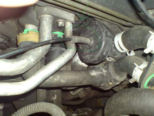

Das ist mir beim ersten Nachsehen aber nicht aufgefallen, weil statt dem U-Schlauch ein kurzes Stück Schlauch, welches mit einer Schraube verschlossen ist, an dem Anschluss hing. (siehe Bild 1)
Warum - keine Ahnung! Sollte ich das jetzt wieder ändern?

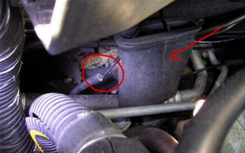

Der zerbissene zweite U-Schlauch ist auf dem zweiten Bild zu sehen (roter Kreis). Den werde ich einfach ersetzen.
Dieses Gummistück (roter Pfeil) scheint aber auch nicht an der richtigen Stelle zu hängen.
Ich schätze das es weiter oben irgendwie eingeklemmt werden muss.

ja also den Unterdruckschlauch vom 1. Bild würde ich schon wieder anschließen und dann beobachten, ob sich etwas ändert. Auswirkungen würde ich dann eher im Bereich der Heizung vermuten, also Funktion der Heizleistung oder Umluft. Es kann aber auch sein, dass sich dadurch gar nix ändert... warum dass der Vorbesitzer gemacht hat, weiß ich ehrlich gesagt auch nicht!? Vielleicht hat er auch nur den Schlauch nicht gefunden?? 😉
Das Gümmistück vom 2. Bild ist ein Wasserablauf, der wie du schon richtig gesagt hast einfach ein Stück weiter oben wieder eingesetzt werden muss. Die Öffnung erfühlst du am besten mit der Hand.
