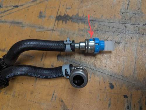

Hallo, ich habe ein Kraftstofffilter-Gehause gekauft und wollte es tauschen tauschen. Da sind zwei Anschlüsse an den Schläuchen (siehe Bild), ich weiß nicht wie man die abzieht.
Kann mir jemand bitte sagen wie es geht?

Schlauchschellen abziehen mit entsprechendem Werkzeug.
Schläuche mit Föhn wärmen und abziehen.
Zu Hilfe kann ein Gegenstand, welcher das Gummi nicht beschädigt, genommen werden, der zwischen Schlauch und Fitting geschoben wird um evtl. Verklebungen aufzubrechen.
Dann beherzt abziehen.
Hallo, Ich will nicht Schläuche von Muffe trennen, sondern alte Schläuche mit samt Muffe die jetzt im Auto eingebaut sind abziehen.

Sieht aus wie ein Bajonettverschluss, würde denken du musst, sofern kein Entriegelungsmechanismus vorhanden, die Muffe zum Filter schieben und schnell/kräftig abziehen.

Du muss die beiden blauen Nasen reindrücken, ist ein Bajonettverschluss.

Hallo, habe ich mir auch gedacht, klappt aber leider nicht. Ich habe jetzt die alte Muffen da gelassen und Schlauch abgezogen.
Laut Leitfaden rechts und links eindrücken
