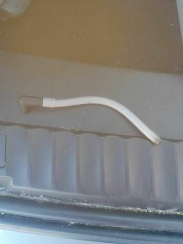

Habe heute meine Batterie gewechselt, habe den Schlauch den man an die Batterie macht abgezogen und hatte den plötzlich in der Hand.
Kann man auch ohne fahren oder besser nicht?
Kann man das irgendwie reparieren?
Bilder im Anhang

hi, agm oder normale batterie? bei einer agm ist ein schlauch nicht notwendig

Normale Batterie
Muss wieder dran. Winkelstück einstecken und schlauch durch die Durchführung unten nach außen.
Ist was defekt musst du es erneuern.
Auch AGM können Gasen, daher habe ich da auch diesen Schlauch immer mit dran.
bei normaler musst du den schlauch verwenden, hol dir ersatz. bei agm sind die öffnungen für den schlauch da, allerdings sind die eh zu von innen, daher ist da der schlauch überflüssig. zumindest ist es bei meiner agm so

Des ist zu kurz. Das andere Ende ist schwarz,so wie als ob es verschmorrt ist, das andere Stück hängt irgendwo drin da wo es rein gehört.
Gibt es solche Schläuche zu kaufen?

Wie heißen die Schläuche überhaupt?
Das ich mal im Internet schaue
https://www.leebmann24.de/.../?...

Oder säurebeständigen Schlauch aus dem www.
Ich meine meine AGM sind offen.
Wozu wäre sonst die Öffnung an den AGM´s gedacht wo das Winkelstück reinkommt?
Weisst du vielleicht die Länge?
Da steht was mit Meterware.
Und den Schlauch dann einfach und im Batterie Fach durch das Loch schieben?

Okay hab mir die Komponenten jetzt einzeln bestellt. Danke euch
