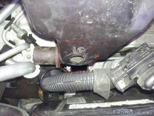

Schlauch unten am Luftfilterkasten
Opel Vectra C
habe einen Z19DTH Bj. 2007 und beim Lampenwechsel in Fahrtrichtung rechts festgestellt, dass unten am Luftfilterkasten ein Schlauch nicht mehr in der Passung sitzt. Der baumelt da jetzt so frei rum und lässt sich auch nicht mehr im Luffigehäuse ordungsgemäß einpassen. Hat der Vorbesitzer wohl mal verwurstet. Mich interessiert einerseits, wofür der Schlauch ist (Entlüftung von irgendwas?) und ob es wichtig ist, den entsprechend zu erneuern. Suboptimal ist schonmal, das der Motor über das entsprechende Loch die Luft ansaugt.

Wasserablauf. Hab den noch nie wieder richtig rein bekommen. Mir egal, lass den da rumbaumeln.

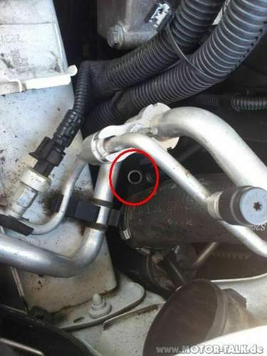

war grad bei mir am Lufi dran um das Standlicht Beifahrerseite zu wechseln.
Dort sind mir dann auch zwei Sachen aufgefallen (Z19DTH).
1. Wenn man an den Klimaleitungen beim Lufi nach unten schaut, ist da so eine Art Steigrohr, dass da im nichts oben endet. Leider kann man den Weg bis ganz nach unten nicht ganz verfolgen. Für was ist das?
Sieht auch so aus, als ob es oben evtl. abgebrochen wäre.
2. Am Lufi selbst ein Loch. Wahrscheinlich, laut dem Thread hier, eine Art Wasserablauf.
Ich habe da aber nichts baumeln. Wo würde das Wasserablauf denn enden bzw. entlang geführt?

Würde mal sagen, daß dir (oder dem Vorbesitzer) der Ablaufschlauch fliegen gegangen ist. Schau mal oben in den Link und vergleiche die Bilder...

D.h. der Schlauch müsste auf das freiliegende Rohr?
Gehört also zusammen?

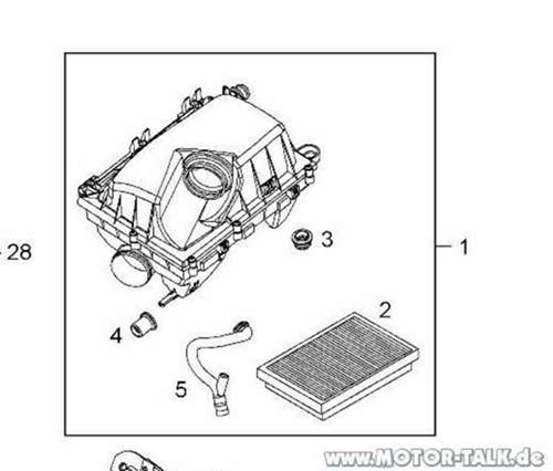

Weiß jemand wie das Teil No. #5 heißt?
Leider steht im System weder eine Bezeichnung noch finde ich die Teilenummer dazu.
Denke das müsste der Schlauch sein, der auch auf das Metallrohr kommt (siehe Bilder oben), oder?

Ablufschlauch.. ist leider nicht einzeln lieferbar.. musst schon ganzen Lüftfilterkasten bestellen
(mit schlauch, Filter und puffer)
Teilenummer 55350911 bei FOH für 130 EUR zu haben
Hier ist der schllauch dabei

So nun habe ich mal reingeschaut unter die Motorhaube. Es ist wie auf deinem bild abgebildet so ein art Y schlauch.
Günstigste variante währe ja die
Der schlauch von 3,0 hat ja keine entlüftung wie bei 1,9
Ich frage mich auch wozu das gut sein sol.. Bei Zafira B wird z.B. auch nur ein Schlauch wie bei dem 3,0 verbaut, der anschlüss ist nur anders bei dem Lüftfilterkasten.
Und der Entlüftungsschlauch für 3,0 kostet auch ca 70 EUR bei FOH😰
