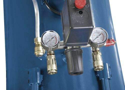

Also ich hab es eben an dem rechten, also nicht geminderten Anschluss, mit voller Leistung probiert. Konnte die radschrauben nicht lösen... von den ca. 1100 Nm Lösedrehmoment ist er Meilenweit entfernt. So schlecht kann doch der Anschluss am Kompressor nicht sein, oder?

Mein Anschluss ist auf dem Bild zu sehen. Der rechte ist dabei der "ungeregelte".
@Ansc89 schrieb am 1. September 2018 um 23:19:59 Uhr:
Hmm, das sieht aber schon irgendwie verdächtig aus, so wirklich nach ungehindertem Luftfluß sieht das jetzt nicht aus. Normalerweise ist vor dem Druckminderer noch ein extra Anschluß. Das sieht irgendwie nach einer Billigstkombilösung aus.
Gruß Metalhead
Deswegen würde ich zunächst versuchen, den Schlagschrauber direkt am Kessel anzuschließen.

Lass das mal mit dem neuen Kompressor. Das ist vermutlich nicht nötig. An beiden Abgängen sind doch Druckmanomezer installiert. Beobachte dort den Druck während der Schlagschrauber arbeitet. Fällt der Druck während des Betriebs ab so kommt zu wenig Luft aus dem Kessel ( nicht dem Luftpresser selbst, der steht ja noch bis der Druck entsprechend abgefallen ist). Fällt der Druck am Manometer nicht oder nur gering ab so arbeitet im günstigsten Fall der Schlagschrauber und es kommt genug Luft. Da bei dir der Schlagschrauber nicht arbeitet befürchte ich, dass der Leitungswiderstand zu hoch ist und die Luftmenge nicht ausreicht ( wegen der langen Leizung).
