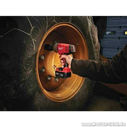

Man sieht die Teile ja in jeder Ami-Schrauberbude. Ich kann mir aber gar nicht vorstellen das die Akku-Dinger soviel Power, auch länger, haben sollen um auch mal größere Schrauben zu lösen oder festzuziehen.
Das (siehe Bild) kann ich mir schon gar nicht vorstellen. Berichte mal oder komm bei mir vorbei, hab so ein Teil rumstehen. Können wir dann ja mal ausprobieren.
Hd18-hiw-32c-app-4-508
was hast du rumstehen so nen Radlader???
das auf dem Bild halte ich auch etwas für übertrieben aber am PKW hab ich noch alles mit hin bekommen was auch der blaue Hazet Druckluftschlagschrauber geschafft hat...
