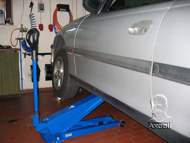

Hi Feet,
weil ich einen 10 bar Kompressor habe, habe ich für die Druckluftgeräte meist (7 bar) einen Druckluftregler mit Druckluftöler installiert. Luftschläuche sind blau, Olschläuche sind orange.
Anschlussbild
Die Einheit kann ganz einfach über den Abgang eines T-Stück an die Druckleitung  angeschlossen werden.
Beim Öler kann man mit einer Schraube den Durchfluss fein regeln, so dass die Geräte Öl bekommen und das Öl nicht raussaut. Dies bedarf anfangs allerdings einiger Versuche.
