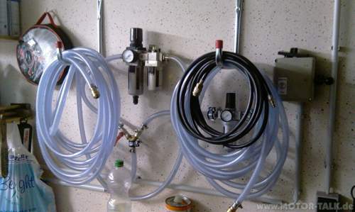

Hab mit 50l Tank Zweizylinder direktgeflanscht angefangen. Kurz drauf nen Anfall bekommen und auf 100l Tank Dreizylinder umgebaut. Direkter Abgang vom Kessel (Blindstopfen raus) auf 13mm Schlauch an die Wartungseinheiten mit Druckminderer und Wasserabscheider. Eine geölter Schlauch und ein ungeölter -> rockt 😁 Am geilsten finde ich allerdings den Hauptschalter mit Hebel für den Kompressor 😁
