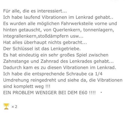

Hätte gesagt das es sehr gut bei mir in diese Richtigung passt:
62e1d5b3-e3ef-46a4-b4ee-a24b84a10ecf

Ich weiss jetzt nicht genau von was die Rede ist? Welche Schraube soll man anziehen? Probieren kannst es ja mal.
