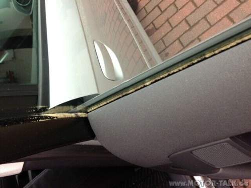

an der hinteren rechten Tür sowie an der Beifahrertür bildet sich innen am Fenster schimmel.
Fotos habe ich angehängt.
Kann ich das mit normalen Schimmelentferner entfernen? Der Wagen wurde in den letzten Monat eher weniger, bzw. nur auf Kurzstrecken bewegt. Kann das damit zusammenhängen? Oder ist es irgendwo undicht?

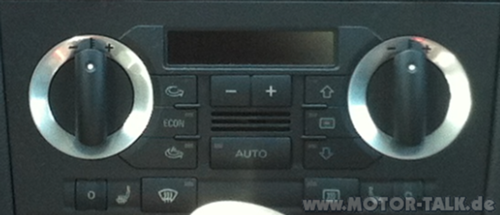

du musst AC anmachen, um zu entfeuchten ;-)
auto bedeutet nur, dass die temperatur selbstständig vom system geregelt wird und entsprechend auch die "luftwege"!
die klimaanlage, die der kühlung aber auch der entfeuchtung dient, muss mit ac geschaltet werden!
vgl. bedienungsanleitung
Bei seiner Klimaanlage gibt es aber gar keine AC-Taste. Er darf nur nicht die ECON-Taste aktivieren.
Gruß Christof
okay, also läuft die klima immer mit, solange man nicht econ aktiviert???
noch etwas, automatik ist gut für langstrecken, wenn der ganze fahrzeuginnenraum quasi mehrfach umgewälzt wird!
bei kurzstrecke würde ich eher auf frontscheibe bzw obere lüfttungsdüsen stellen!

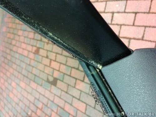

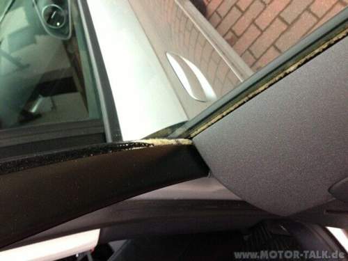

Das gleiche bei mir, nur am hinteren Fenster auf der Fahrerseite. Fahrzeug wurde bei mir fast ausschließlich auf Langstrecken bewegt und stand dann aber wieder einige Tage.
Habe auch das Gefühl, dass sich das entsprechende Fenster schwerer schließen lässt, also es klingt so als müsste der Motor mehr arbeiten... Kann sich da auch im Inneren was angesammelt haben?
Bilder anbei...
Viele Grüße
oha sieht das schlimm/übel aus 😰
Original geschrieben von Hemmi1953
Bei seiner Klimaanlage gibt es aber gar keine AC-Taste. Er darf nur nicht die ECON-Taste aktivieren.Zitat:
vgl. bedienungsanleitungGruß Christof
Die Auto Taste ist quasi AC, durch das einschalten wird der Klimakompressor aktiviert und somit halt auch die Klimaanlage. Warum genau das umbenannt wurde, bzw was sich daraufhin noch geändert hat kann ich jetzt aber auch nicht sagen.

Original geschrieben von Warhound
Die Auto Taste ist quasi AC, durch das einschalten wird der Klimakompressor aktiviert und somit halt auch die Klimaanlage. Warum genau das umbenannt wurde, bzw was sich daraufhin noch geändert hat kann ich jetzt aber auch nicht sagen...Zitat:
Gruß Christof
Da wurde nichts umbenannt, die AC-Taste ist nur bei Modellen (gilt für den 8P) mit manueller Klimaanlage vorhanden, während bei der Klimaautomatik die Kombination aus Auto und ECO die Klimaanlage steuert. Beim neuen A3 (8V) hat man das übrigens wieder geändert, hier gibts die AC-Taste auch bei der Klimaautomatik.
Nicht ganz richtig, beim 8P Facelift gab/gibt es auch schon bei Klimaautomatik die AC-Taste.
