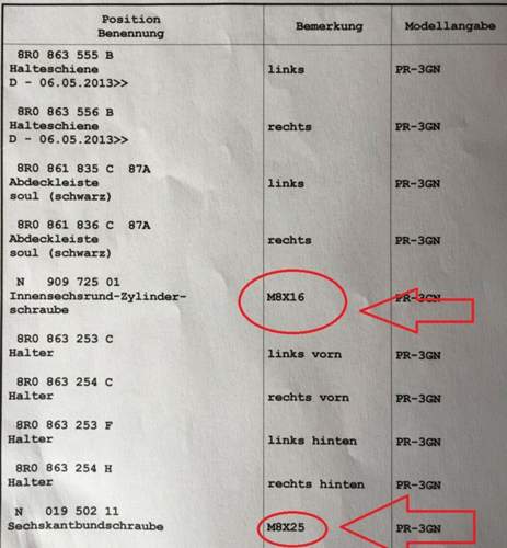

8R0 863555 A Schiene
8R0 863556 A Schiene je 64,23€
8R0 861835 B Leiste
8R0 861836 C Leiste je 24,22€
N 909725 01 Schraube 6x 0,48€
8R0 863253 C Halter 9,07€
8R0 863254 C Halter 9,07€
8R0 863253 D Halter 9,07€
8R0 863254 D Halter 9,07€
N 019502 11 Schraube 4x 0,56€

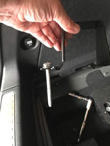

Ich hole das Thema mal wieder hoch, da ich mir mit den verlinkten Nr. auch das Fixierset nachrüsten wollte, nur leider sieht das bei mir etwas anders aus, die angegebenen Schrauben M8 sind bei mir weder in Länge noch Durchmesser gleich. Ich habe M10 und ca. 100mm lange Schrauben drin, warum?
Wer weiß Rat?? 😕
Anbei Foto von den Schrauben mit der Originalhalterung.

Genau das habe ich ja bestellt (habe die Bestellliste mit Nr. verwendet), aber wie schon bereits oben zu lesen, sind bei mir lange M10 verbaut und nicht kurze M8 verbaut.
@Eddy666 Geht so leider nicht mit dem tauschen der Schrauben, da oben im Kofferraumboden bei mir kein Gewinde ist, sondern die M10 weiter unten das Gewinde haben. Auch würden M10 nicht durch die Halterungen gehen.

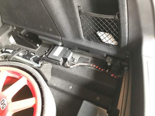

Meiner ist 2016er BJ. Soweit ich mich erinnere waren bei mir auch diese langen Schrauben drin. Diese waren von oben durch den Halter durchgeschraubt. Die neuen Halter(2 pro Seite) sind anders. Da kommen die Schrauben nur unten rein. Daher sind sie kürzer. Es sollte mich wundern, wenn diese bei Dir anders sind als bei mir. Ich kann heute Abend zu Hause ja nochmal Bilder machen und die Rechnung vom Freundlichen raussuchen, wenn Dir das was nützt.
Liegt es vielleicht daran, dass Du den Plus hast?
Wäre prima danke.
Scheint dann doch bei mir anders zu sein, siehe Bild oben.....
Bei meinen ist nichts von oben durchgeschraubt, Schraube wird durch den Halter gesteckt und verschwindet komplett im Kofferraum! Gewinde ist weiter unten...

Deshalb auch die Liste.
Die Langen Schrauben brauchst du nicht mehr. Du brauchst nur das, was auf der Stückliste ist.

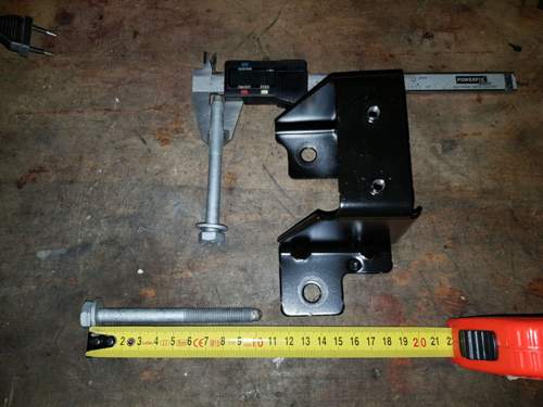

Dann erklär mir doch bitte, wie ich eine Halterung mit einer kurzen M8 Schraube in ein tiefliegendes M10 Gewinde festschrauben soll? Schau Dir o.a. Bild nochmal an, dann verstehst Du vielleicht was ich meine.
Die aufgeführten kurzen M8 helfen da wenig!
207743139-w988-h1065
Leider habe ich es nicht mehr auf den Schirm aber du befestigst die Halterung nur unten und nicht oben. Deshalb musst du dann eine kurze M10 nehmen, wenn es bei dir kein M8 ist.
