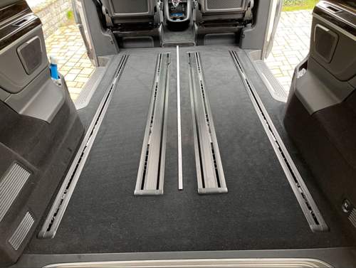

Normalerweise sind ohne Tisch 4 Airlineschienen im Boden des V verbaut. Mit Tisch sind dann Schiene 2 und 3 Doppelschienen.
Ist das dann jeweils eine "Zwillingsairlineschiene"? Sprich: läuft der Tisch auch in Airlineschienen? Wenn mal bitte jemand schauen könnte, ob da so ein Spanngurtfitting, der in die normale Sitzschiene passt, auch in der Tischschiene passt?
Ich nutze den Tisch des öfteren und bin froh ihn mit bestellt zu haben. Die "großen" (3&8) Jungs sitzen auf rückwärts gerichteten Einzelsitzen vorn. Die Zwillinge ab Januar dann auf der 3er Bank. Den Tisch können die Jungs gut zum Spielen oder malen nutzen.
Achso, die Airlineschienen lassen sich nur als solche nutzen, wenn man die Gummilippen raus nimmt. Sonst blockieren sie die Löcher und der obere Teil des Fittings kann nicht einrasten um zu verhindern, dass er verrutscht.

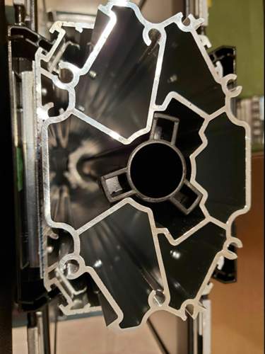

Heute mal ein bisschen Zeit gehabt und mir den Tisch mal angeschaut. Eine stufenlose Höhenverstellung ist es jetzt nicht geworden, aber 3 Höheneinstellungen reichen ja eigentlich auch und bei einem Arbeitsaufwand von nicht mal 2h und ohne Materialkosten passt das schon.
Ich kann jetzt den Tisch auf 57,5 62,5 und 67cm einstellen (vom Teppich gemessen).

Jetzt fehlt noch die Beschreibung:
- Tisch ausbauen,
- Tisch auf den Kopf stellen,
- die 6 großen Torxschrauben am Boden entfernen,
- Bodenplatte abnehmen,
- Gasdruckdämpfer raus nehmen,
- Teleskope Auszug bis zum Anschlag rausziehen, dazu muß unten der Liftknopf gedrückt werden,
- Aluminiumführungen runter drücken, dann bleibt der schwarze Kunststoff-Kern stehen wo der Tisch verriegelt,
- in den Kern bringt ihr jetzt zusätzliche Schlitze ein, wo der Tisch später verriegeln soll.
Montage umgedreht, den Gasdruckdämpfer in die Zentrierung einsetzen ist etwas fummelig, geht aber mit etwas Gefühl ganz gut. Wenn ihr innen noch etwas Fett ranmacht und oben an dem Drehantrieb (dazu muss der obere Deckel abgenommen werden) geht der Tisch noch viel leichter rauf und runter.

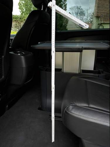

@W447_AMG schrieb am 19. Februar 2022 um 17:57:04 Uhr:
Welche Höhe wäre denn die angenehmste, wenn man — z.B. als jemand, der ca. 1,8m groß ist — den Fahrer- oder Beifahrer-Drehsitz nach hinten dreht und am Tisch was essen oder mit einem Notebook arbeiten will?
Oder anderes gefragt: Lohnt sich die Nachrüstung einer solchen Verstellerei, oder passt die Höhe des Tisches "ab Werk" schon ganz gut?
Ich kann mir nicht vorstellen, dass es vom Drehsitz aus bequem ist an dem Tisch zu essen oder arbeiten (ich hab keine Drehsitze) deshalb nur die Vermutung das der viel zu weit weg ist. Die Höhe muß jeder selbst testen, was am angenehmsten ist. Die max Höhe ist ja vom Werk vorgegeben.

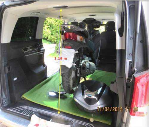

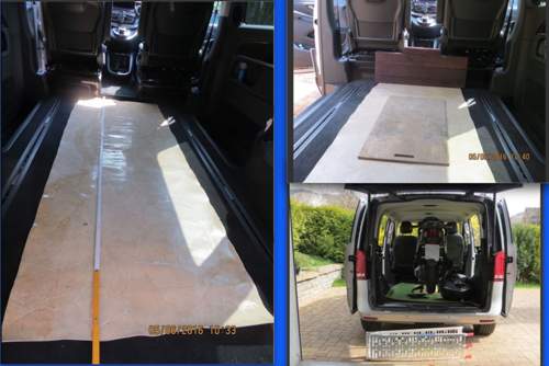

Die 4 Einzelsitze sind seit 7 Jahren ausgebaut und stehen unbenutzt im Lagerraum.
Der kurze Kompakt wird mehr für Transportaufgaben in Haus & Hof eingesetzt:
- Grünschnitt mit 16 Mörtelwannen zum Stadthof ...( 5 m2 Ladevolumen)
- Scooter SH350 für jede Urlaubsfahrt anbei ...
- desöfteren nur 2 Luftmatratzen zum übernachten oder Fahrtpausen genutzt usw.
- Hubtisch fast ganzjährig eingebaut
Fazit:
komfortabler Transporter, welcher seinesgleichen sucht - bisher nix besseres gefunden ! (Bauj.: 3/15 )
- incl. 1.000 km Reichweite pro Tankfüllung

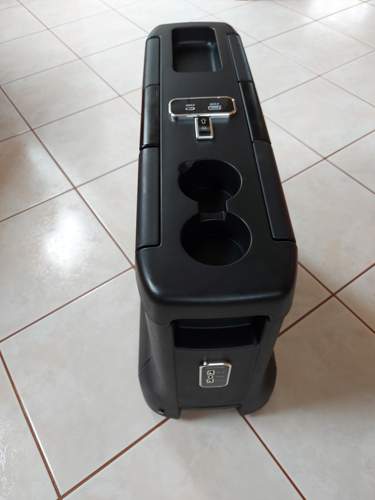

Jetzt ist der Tisch stufenlos in der Höhe verstellbar und das auch noch elektrisch mit USB Ladebuchsen.
Tisch
USB
Schalter
Cooler Umbau.
Könntest Du hier genauere Angaben zum Unbau machen und wie Du den Strom zum Tisch bekommen hast?
Vielen Dank
