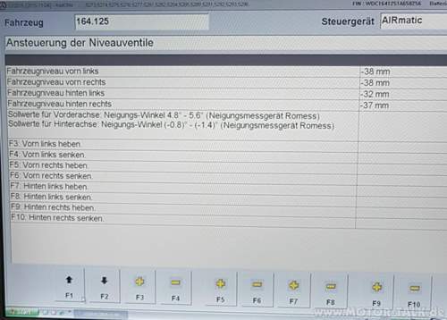

Ach übrigens um den Fehler eingrenzen zu können, kommst Du mit deinem Universaltester nicht weiter - da brauchst die SD, da schaut das so aus
Niveau-sensoren-w164-3519210332122720058

Ich vermute der Kompressor bringt nicht genug Leistung... kann man aber mit der SD testen!

Am sinnvollsten wäre es mit SD alles zu testen, wie Drücke, den Ventilblock, Druckverlusttest usw.
also alles durchtesten und schauen ob es irgendwo undicht ist, bevor du einen neuen Kompressor einbaust und der auch den "Heldentod" stirbt.
