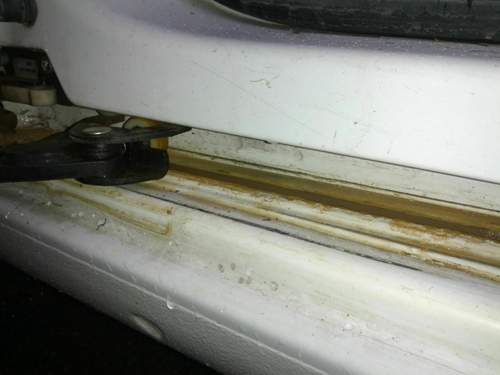

So ist es.

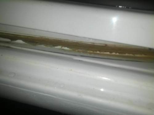

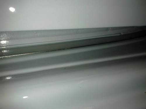

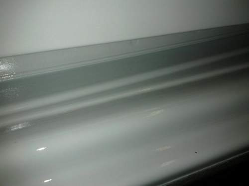

Ich hatte nie Ärger mit den Laubahnen. Der Lack war ab, das Blech blank.
Bei einer Inspektion hat ein fleißiger Schrauber mal alles fein saubergemacht.....leider knarzte und knirschte es danach und die Türen liefen nicht mehr so leicht wie zuvor. Aber kein Problem: einfach nochmal richtig sauber gewischt und mit Sprühfett alles eingenebelt. Die Bahn war danach wieder frei und Schmutz und Dreck sammelten sich in der Fettwulst neben der Laufbahn wie auch zuvor.
Der eine macht da regelmäßig sauber, der andere fettet hin und wieder mal die Laufrollen.
Warum der Eine Gammel dort hat und der andere nicht, kann mehrere Ursachen haben. Möglich sind: Anzahl der Benutzung, Lacksorte/-dicke,.....oder oder oder.....
Ich hab mich auch gegen die Schienen gewehrt. Ich will den Gammel sehen, wenn er kommt.😉
Hier noch ein paar 🙂
Img-20131026-170625
Img-20131026-170640
Img-20131026-173857
+7

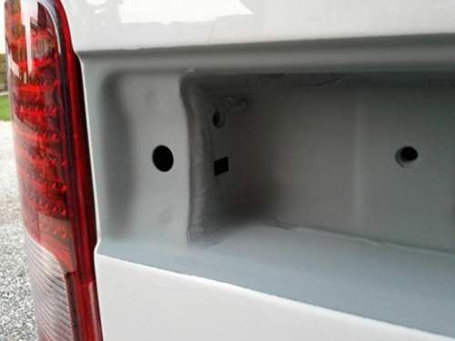

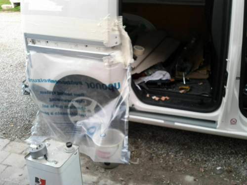

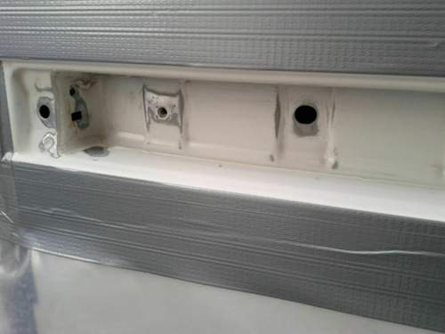

@AAM-Besitzer schrieb am 8. April 2018 um 21:32:16 Uhr:
Aber gut, mußt du wissen, am Ende isses eh wieder so'ne Art Glaubensfrage...
Ist wohl wirklich eine Glaubensfrage!
Ich finde, jeder kann mit seinen Laubahnen veranstalten was ihm am besten gefällt 😉 und ich glaube das ist gut so.
Und so schaut das dann nach viel Arbeitsaufwand und Geldeinsatz frisch lackiert und mit Edelstahlschienen aus.
Img-20131031-180820
Img-20131031-185838
Img-20131031-185844
+4

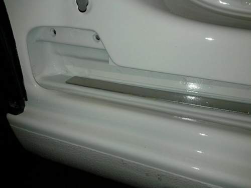

Ich verstehe den Themenstarter nicht.
Die VA-Schienen kosten nicht viel (sind z.B. beim Sharan serienmäßig!). Die Montage dauert, wenn man sehr sorgfältig arbeitet (reinigen, entfetten, exakt montieren (Rollen laufen immer Mitte der Schienen) und eventuelles leichtes Nachjustieren der unteren Türhalterung) max. 2 Stunden, Kosten ca. € 60,00.
Die Lösung ist vielfach erprobt und bewährt, wird von VW vermutlich ausschließlich aus Kostengründen nicht beim Caddy verbaut, siehe Sharan.
Ich habe bei unserem brandneuen Caddy Maxi im Aug 2014 (jetzt ca. 76.000 km) die Schienen sofort nach Erstzulassung verbaut, sieht alles aus wie neu.
Dann mache ich doch keine Experimente bei einem Fahrzeug vermutlich > € 30.000,00 mit ungewissem Ausgang und möglicherweise hohen Folgekosten. Entrostet und neu lackiert ist nie so gut wie originaler Lack.
Warum das Rad noch einmal neu erfinden.
