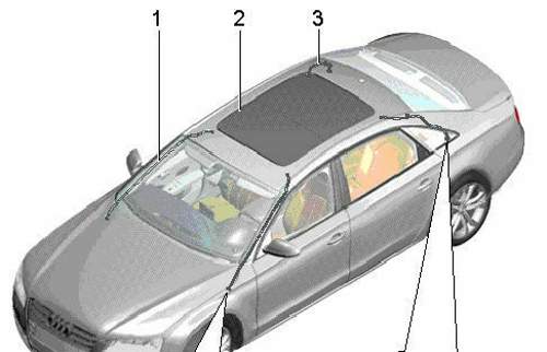

Hatte jemand schon sowas - hatte ich heute nachdem der A8 eine Woche ohne Benützung im Freien stand. Schiebedach war aber geschlossen....
Leider alles feucht....

Die Abläufe vom Schiebedach prüfen und reinigen.
Wo sind denn diese? Heute war wieder alles feucht obwohl es nicht geregnet hat. Auch die Heckscheibe war beschlagen....

Wasserablaufschläuche, Panorama-Schiebed
Aber ch habe ja keine Langversion, deshalb habe ich vermutlich nur die vorderen Abläufe. Sie waren aber nicht verstopft, ich habe sie auch mit Druckluft durchgeblasen...
Grad dabei kann es passieren das die Schläuche runter rutschen. Is der größte Fehler da mit Luftdruck rein zu gehen.
Die 4 Schläuche hat man immer... egal ob Lang oder nicht.
Genau mit Druck macht man das nicht...
Beim Phaeton waren die Schläuche nur zusammen gesteckt...
Bei A8 wahrscheinlich nicht anders...

Bei Audi nutzen die zum reinigen eine Durchziehhilfe für Kabel.
Durchziehilfe
Das hatte ich auch gemacht... komme aber Li und rechts nur bis ca zur Hälfte
Der Schlauch macht unterhalb der Frontscheibe einen Knick da wird man so nicht durch kommen.
Frage: Wo enden denn die vorderen Abläufe des Schiebedachs? Im Wasserkasten oder weiter unten hinter der Radhausschale? Habe heute versucht mit einem Draht die Abläufe zu reinigen. Auf der Fahrerseite bin ich bis zum Ende der A-Säule gekommen. Auf der Beifahrerseite nur ca. 20-30 cm dann war da gefühlt ein Knick. Habe auch eine Spritze voll, ca. 20 ml Wasser, in die Abläufe gedrückt, konnte aber kein Austritt auf dem Boden feststellen. Wagen steht immer in der Garage, außer im Urlaub.
Gruß ty66
Die Abläufe enden hinter den Radhausschalen solch schwarze Tüllen.
