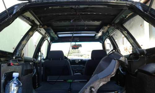

bei meinem B5 hat sich der Dachhimmel mittlerweile, wie bei vielen anderen auch, gelöst. Jetzt hab ich den Himmel komplett runter und alles vom alten Kleber abgekratzt. Zumindest so gut wie es nur ging.

Hab den alten Stoff komplett runter gemacht. Den Kleber oder wie man das auch immer nennt habe ich mit Bremsenreiniger und einer Spachtel runtergekratzt. Ging recht gut, ist jedoch eine riesen Sauerei. Leg dir am besten noch eine Dose Bremsenreiniger als Reserve zur Seite und schau das alles gut belüftet ist.
Am besten legst du alles mit einer Plane oder so aus. Ich hab so eine Plane zum streichen genommen (die ganz dünnen). Und zieh dir am besten Einmalhandschuhe an damit deine Finger nicht so kleben.

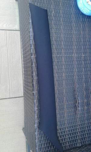

Das hört sich doch mal gut an mit dem Lötkolben 🙂
Hast du auch die A, B und C Säule auch schwarz bezogen? Welchen Stoff hast du dir geholt?
Gegen Bilder würde ich auch nichts einwenden 🙂
Viele Grüße
Den Stoff habe ich hier gekauft www.polstereibedarf-online.de

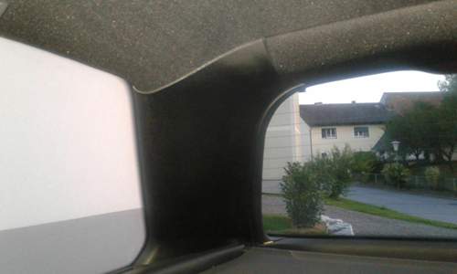

Die A und C Säule habe ich auch schwarz bezogen.
B und D Säule habe ich mit schwarzem Kunststoffspray und Haftvermittler lackiert.
Ebenso die Griffleiste am Schiebedach wurde auch lackiert.
Fotos bekommst noch mehr am Nachmittag.

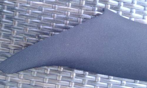

Ach ja..... unbedingt hitzebeständigen Kleber verwenden, am Dach wirds ziemlich warm...

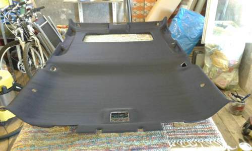

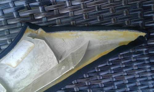

Hier noch Fotos alt und neu...
Wow sieht echt richtig gut aus.
Ich glaube ich werde meinen Stoff dort auch bestellen. Hab sonst nur in der Bucht geschaut und dort weiß man nie woran man ist. Auf die paar Euro Differenz kommt es jetzt auch nicht an.
Als Kleber habe ich UHU 45400 - Greenit Kontaktkleber genommen. Der soll bis 150° gehen. Hoffe nur das die 750ml Dose langt 😕
Ansonsten muss ich halt nur ne Woche länger ohne Dach rumfahren 😁
Ich habe den gleichen Kleber genommen, hält perfekt.
Mit einer Dose wirst du nicht auskommen, ich habe fast 3 Dosen für alles gebraucht. Ist ne recht große Fläche bei beidseitigem bestreichen.....

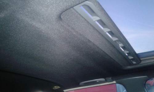

Hier noch die versprochenen Bilder...
+2
Und noch mehr......die Farbe sieht durch den Blitz etwas blass aus!
+2
Falls es noch jemanden interessiert, die Türdichtungen habe ich mit Textilfarbe auch schwarz gefärbt:-)

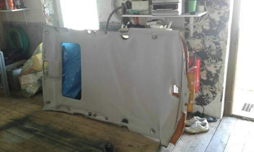

Habe den Himmel und das Schiebedach mittlerweile wieder bezogen. Habe allerdings wieder grauen Stoff genommen, da ich nicht keine Lust auch die Säulenverkleidung (ist nicht viel ich weiß) neu zu beziehen. Ich finde ich hätte dann auch die Armablagen in der Tür neu beziehen müssen und dazu hatte ich keine Lust.
Das beziehen ging eigentlich ganz gut. Zu weit wäre es aber etwas leichter gewesen und das Ergebnis wäre wahrscheinlich besser geworden.
Den Kleber von Uhu kann ich bis jetzt nur empfehlen. Mit hohem Anpressdruck geht er laut Beschreibung die feste Verbindung ein. Allerdings klebt er auch schon wie bescheuert wenn aus versehen Stoff und Dach sich leicht berühren. Eine Korrektur ist bei leichter Berührung nur noch schwer möglich. Einmal eingedrückt kann man nichts mehr korrigieren.
