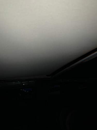

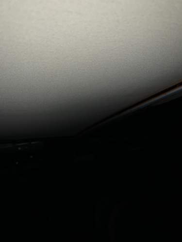

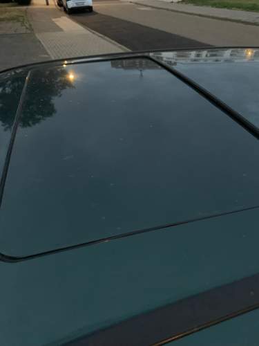

Guten Abend,
Bei meinem w202 ist glaube ich etwas nicht mit dem Schiebedach inordnung.
Von innen sieht es aus als ob man das kippen könnte, von außen passiert aber nichts 😂
Ist das so richtig?
Ich habe mal Bilder beigefügt…
Bild #211576686
Bild #211576689
Bild #211576692
4 Antworten
Als kleiner Nachtrag:
Dieser Spalt ist da sobald es ganz geschlossen ist. Also von außen alles dicht sitzt habe ich im
Innenraum diesen Spalt… sieht merkwürdig aus.
Hallo
Das Thema hatten wir hier schon öfters. Das Schiebedach muss Neu angelernt werden. Siehe Link:
https://www.motor-talk.de/forum/schiebedach-schliesst-nicht-richtig-t4869369.html
Zitat:@BrabusMB schrieb am 25. Juni 2025 um 12:07:58 Uhr:
HalloDas Thema hatten wir hier schon öfters. Das Schiebedach muss Neu angelernt werden. Siehe Link:https://www.motor-talk.de/forum/schiebedach-schliesst-nicht-richtig-t4869369.html
Ok also mit großer Wahrscheinlichkeit kein Meschsnischer Defekt? Das wäre natürlich nice. Vorteil ist aktuell das der Himmel eh raus ist ich komme also überall gut ran….
Danke Grüße
Das hat leider nicht geklappt. Hoffe auf dem Bild ist es gut zu erkennen. Von außen ist es so komplett verschlossen. Von innen nur auf einer Seite…
