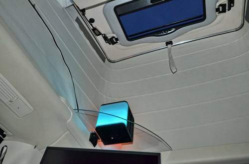

Und wenn die Erfrischung via Schiebedach nicht reicht, gibt es den Eva Polar.
Je nach Temperatur und Luftfeuchtigkeit bläst der stufenlose Lüfter Verdunstungskälte in den Raum.
Gespeist wird das 10W Gerät via USB. Schönes Gimmick nebenbei: Der Wasserbehälter kann in jeder beliebigen Farbe und Intensität beleuchtet werden und sorgt für eine schöne Ambientebeleuchtung. Ist der Wasservorrat verbraucht, ändert sich automatisch die Farbe.

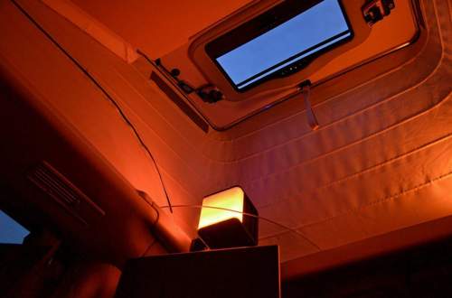

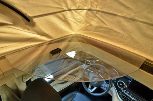

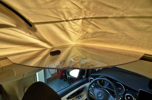

oh... da habe ich den gleichen Gedanken gehabt wie Volvo.Alex, wenn die Abmessung von Eva Polar 17 x 17 ist, dürfte die Ablage an den geraden Seiten ca. 40 cm sein. Tolle Idee!

ich habe eine 6mm Makrolon-Scheibe 60x50 zugeschnitten. Makrolon ist bruchfest und lässt sich mit der Stichsäge sehr gut bearbeiten und die Kanten können mit Sandpapier bearbeitet werden.
Die Scheibe kann wahlweise auf die linke oder rechte Seite gelegt werden und ist als Ablage (besonders in der Nacht) sehr hilfreich.
Auf jeden Fall vorher aus Karton eine Schablone machen um die Rundungen und den Ausschnitt für die Dachklammer sauber hinzukriegen. Die Dachklammer sorgt auch dafür, dass die Platte nicht verrutscht.
Viel Spass beim Basteln
Claus

@streetglide schrieb am 26. Juni 2017 um 11:39:43 Uhr:
Hallo Alex und Kihe,
ich habe eine 6mm Makrolon-Scheibe 60x50 zugeschnitten. Makrolon lässt sich mit der Stichsäge sehr gut bearbeiten und die Kanten können mit Sandpapier bearbeitet werden.
Claus
Super Danke!
Bin einfach zu schnell mit dem Basteln, habe noch Reste von dem Material von meinen Hochsitzfenster gehabt auch 6 mm und habe direkt probiert allerdings mit 40 cm Winkel. Nur mir fehlt der MP zum testen 😁
Kihe

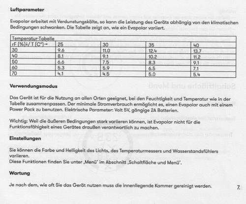

@msch67 schrieb am 26. Juni 2017 um 11:33:13 Uhr:
@streetglide, Danke für den Tipp mit Eva Polar....kannte ich bisher noch nicht. Ich nutze immer USB Ventilator oben und unten, allerdings mit mäßigem Effekt. Bringt dieser Polar wirklich eine signifikante Kühlung? Oben und unten?
Haha - einen Akku-USB-Ventilator haben wir auch dabei, allerdings bringt dieser nur geringe Linderung...
Evapolar kühlt je nach Temperatur und Luftfeuchtigkeit zwischen 4-13°C. Ist logisch, dass bei 25°C und 70% Luftfeuchtigkeit nicht allzuviel geht. Der Ventilator bläst auf höchster Stufe recht ordentlich.
Die Jungs hatten wohl auch etwas Spass beim Design: So z.B. dreht sich im Display ein Ventilator in Abhängigkeit von der Drehzahl. Zusätzlich wird die eingehende und ausgehende Temperatur angezeigt.
Man muss allerdings auch etwas vorsichtig mit dem Ding umgehen. Aus dem Wassertank fliesst das Wasser in eine Schale, in die die Filtermatten reinragen. Wie ein Docht saugen diese nun das Wasser in die Filtermatten (bis zu 400g Wasser!). Für den Transport muss der Tank und die Wasserschale entleert werden. Das Gerät 3-4 Stunden laufen lassen, damit die Matten auch getrocknet werden.

Evapolar-temptabelle
