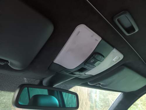

Als Anhang nochmal ein Bild von der DBE mit demontierten Blenden und Schaltern. Dafür muss man nur die pa schrauben lösen und einen kleinen Clip mittels Schraubendreher "aushaken".
DBE ohne Blende
