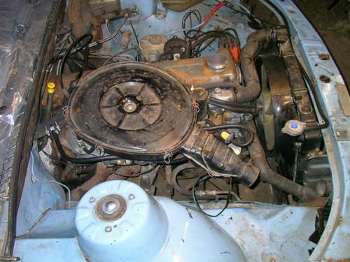

Hallo, ich habe einen Monza A bekommen, der wo nicht fahren will. Ich habe eine volle Batterie direkt am Anlasser gemacht weil das Zündschloss defekt ist. Er dreht sehr langsam 😕 . Batterie ist voll geladen. Hatte auch vorher mit WD40 in die Zylinder reingesprüht. Ist der Motor schrott? Kompression habe ich nicht gemessen. Was kann ich als nächstes tun?

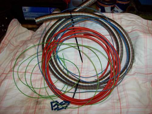

Hast du das Massekabel vom motor an die Karosserie angeklemmt? Mach aber die beiden Kabel in ein Aluschurtrohr sonst verbrennen die am Auaslasskrümmer.
Ja, habe ich und die habe ich nagelneu gekauft 🙂
Was meinst du mit "Aluschurtrohr"?
@kawastaudt schrieb am 16. Juli 2018 um 19:32:17 Uhr:
Den Flachstecker am Öldruckschalter gegen Masse halten, dann muss die Öldruckkontrolle brennen.
Welchen Flachstecker? Ich kenne nur Flachzangen 😁
Ne, Spaß bei Seite! Welchen meinst du genau?
Egal nimm beide. Das eine Kabel ist für die Leuchte in der Armaturentafel, das andere für die Öldruckanzeige.
Im Bild siehst du das Alurohr. Das bekommst du beim Boschdienst.
Was meinst du mit "Aluschurtrohr"? Schei...schreibfehler.
Kabel-stecker-kabelschuh-und-abgasrohr2

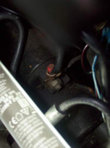

Ich habe versucht ihn heute zu starten doch leider sagt er keinen Murcks! Batterie ist voll und Strom ist auch da. Der Anlasser rührt sich aber nicht...
Wieso Mallle? Hey ich bin Rentner und habe kein Geld für Malle.
Wieso dreht der Anlasser nicht? Am Anlasser müssen 2 Kabel angeschlossen sein. ein Dickes schwarzes und ein dünnes mit einem Flachsecker. Hast du noch Kabel übrig die nicht angeschlossen sind? Wenn ja mach mal ein Bild.
So, hab mal ein Bild vom Anlasser gemacht. Das dünne Kabel hat die Fabe rot/schwarz (siehe bild). Bei mir ist es ein Kabelschuh, da der Anlasser vom 23TD mit geändertem Ritzel ist.
